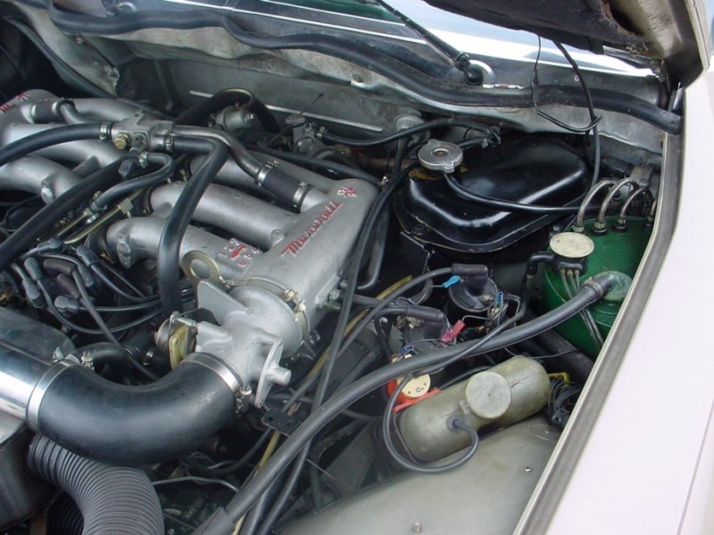

Dès que l'on soulève l'imposant capot de la SM, multitude de modifications ont été réalisées.
Les plus évidentes sont celles concernant les accessoires comme la platine relais qui se
retrouve remontée de façon à  ne plus être la proie des projections d'eau et par conséquent facilite leur accès,
juste au dessus vous apercevez le temporisateur de correction de l'assiette des phares.
La majeure partie des passages de tuyauteries et autres fils électriques est réorganisée de façon à  y voir plus clair
et ainsi faciliter les interventions d'entretiens.

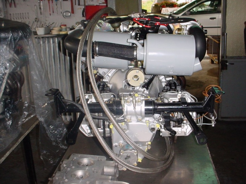

La" boite" métallique renferme le système de respiration du V6 RG 300ch équipant
la voiture personnelle de Mr REGEMBEAU, optimisant ainsi le mélange d'air dans les pipes d'admissions
qu'elle à  la charge d'alimenter.
L'injection, les arbres à  cames, l'allumage, les pistons et chemises sont revus et corrigés ce qui permet
à  la SM d'afficher fièrement 300 ch DIN.

Le moteur vu en intégralité, pas de doute, la disposition du circuit d'air est bien mieux étudiée,
cela apporte un gain de place non négligeable sous le capot.

Bien que l'apparence soit la même et comme je le disais précédemment, le moteur ne doit plus grand chose à  Modène.
En effet, le maître ne conserve en tout et pour tout que le bloc moteur, toutes les autres pièces sont fabriquées
dans les ateliers REGEMBEAU à  l'exception bien sur des pièces de fonderies et
celles se rapportant aux accessoires tels les injecteurs, etc....
La distribution de la chaîne primaire est modifiée et bien sur fiabilisée par un système mécanique très astucieux,
très simple pour l'avoir eut dans les mains mais je n'en dirai pas plus.
Il est automatique, apporte une tension constante à  la chaîne et est sécurisé.
Les culasses modifiées par le maître cache un système de tension des chaînes secondaires dont le principe est assez proche de celui de la chaîne primaire.
En effet, comme me l'indiquait Mr REGEMBEAU, ce n'est pas un modèle hydraulique comme il a été écrit par erreur dans certains articles de la presse spécialisée
mais d'un ensemble mécanique qui offre une tension constante de la chaîne secondaire qui plus est, est indéréglable, automatique et sécurisé.
Bien évidemment, ce système attise la curiosité et il s'avère qu'un restaurateur de véhicules anciens qui n'était pas sans connaître la SM décida,
sur une SM RG qu'il avait en simple entretien de démonter le système pour "l'étudier".
Mal lui en a pris, dans l'impossibilité de le remonter, il déposa le second, mais la procédure d'assemblage est spécifique et
la SM due rejoindre l'officine hautement spécialisée REGEMBEAU sur un plateau pour pouvoir redémarrer.
Cet ensemble moteur/boîte est prêt à  être remonté dans la voiture, il est à  noter cependant que les deux tuyauteries métalliques ne sont pas celles fournies
par les à‰tablissements REGEMBEAU mais des pièces neuves achetées par le client avant que sa voiture n'arrive à  Crêches sur Saônes.
La boîte de vitesses RG, toutes les vis sont peintes avec une peinture spéciale qui fait office de preuve au cas ou la boîte serait ouverte,
vous ne la verrez que de face, secrets de fabrications obligent. Il faut savoir malheureusement que Mr REGEMBEAU est dans l'obligation de
maximiser les sécurités de ses productions pour se protéger de l'espionnage industriel.
