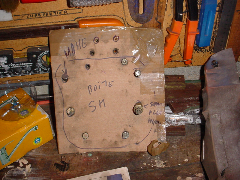

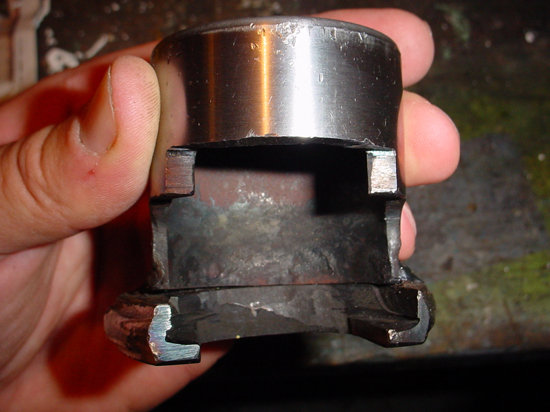

Pour le moment, la belle ne roule pas, j'ai ouvert la boite de vitesses pour corriger un problème très connu sur la SM, le desserrage du pignon de 5ème.
J'ai fabriqué l'outillage pour le resserrer mais une tierce personne doit me faire un point de soudure pour terminer cet assemblage.

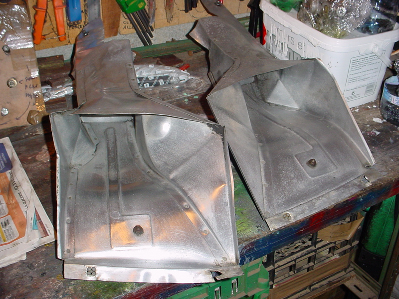

Bon entre temps, la première pièce que j'ai fabriqué n'était pas assez solide donc voici 2 photos de la pièce définitive me permettant de resserrer l'écrou du pignon de 5ème
Et voici Sa Majesté ce matin contente de retrouver la liberté après 4 semaines d'enfermement.

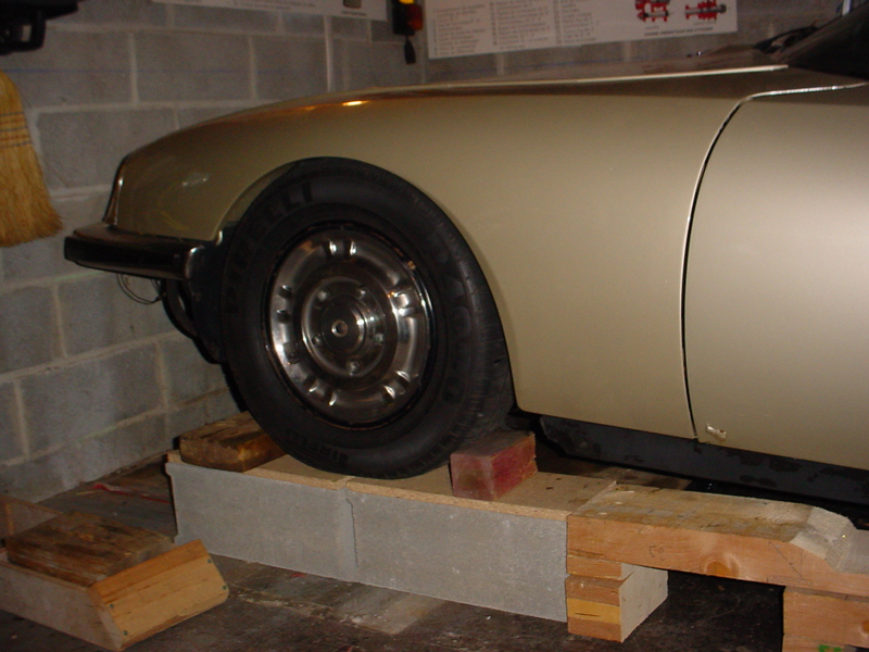

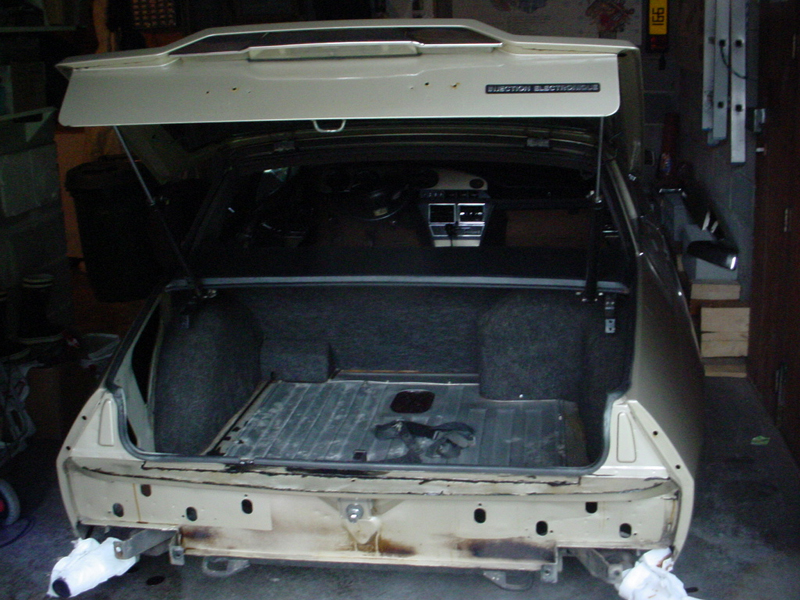

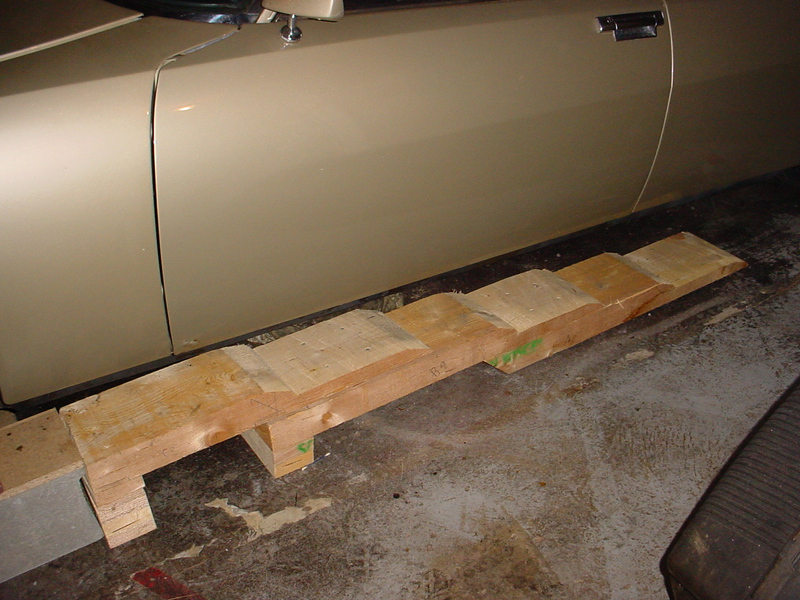

Avant d'ouvrir la boite, il faut que la SM prenne de la hauteur, un escalier fabrication maison fera l'affaire.
C'est du costaud, je m'imaginais mal travailler avec des rampes du commerce d'apparence frêle et qui, dès le premier effort se tortilleraient dans tous les sens comme une bougie en train de fondre au soleil, bonjour la panique avec on l'imagine un peu d'huile sur le sol, pas facile de sortir de la dessous.
Une fois la jupe déposée, l'espace pour travailler est royal.
De l'organisation pour ne rien perdre en terme de temps et de " vis".
J'ai du temps pour nettoyer alors je nettoie.
En parallèle, voici la platine relais destinée à  soulager le commodo d'éclairage et à  alimenter les phares et bobine du démarreur.

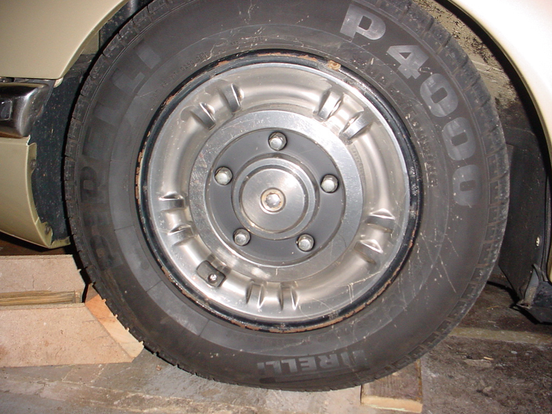

Un journaliste d'auto rétro m'appelle pour prendre la SM en photo, mais les enjoliveurs entièrement chromés ne sont pas de son gout, je corrigerai le tir mais le journaliste préférera une autre SM, tant pis.

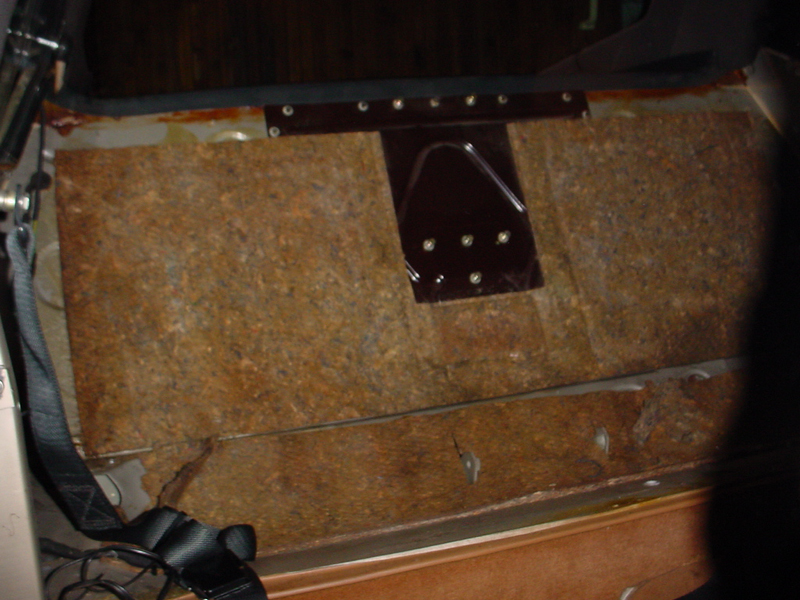

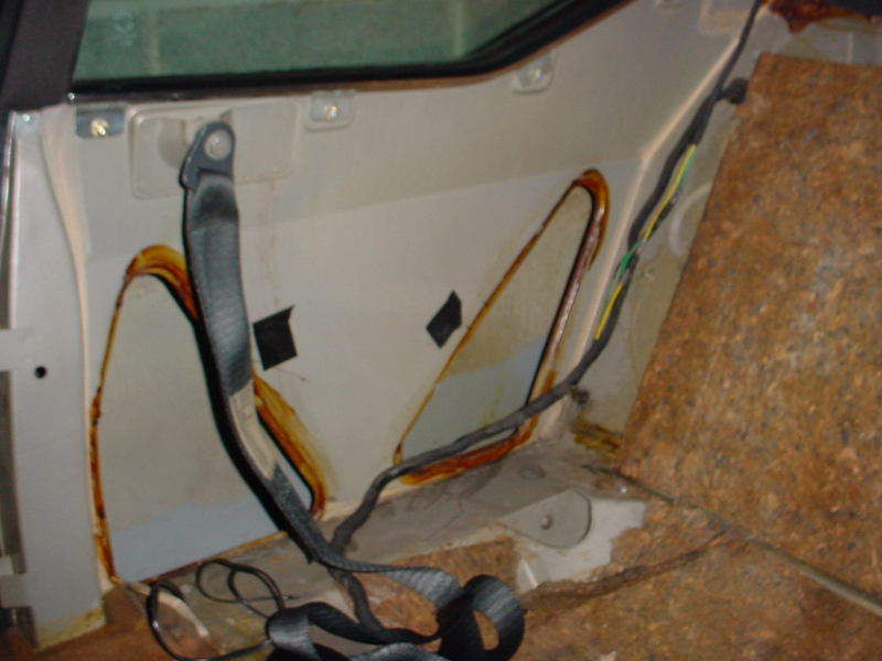

Puis j'entamerai le traitement corps creux, bon il est vrai qu'il y a deux ou trois petits truc à  démonter.
Les panneaux de portes
Les panneaux arrières
Les sièges
Même l'arrière sera entièrement déposé.
Un compresseur d'emprunt et hop!, j'injecterai de la cire corps creux partout dans la voiture.( enfin dans les corps creux)

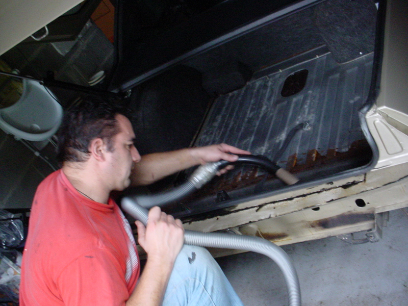

Quand je travaille, je ne supporte pas la poussière, si ce n'est pas une pelle et un balai qui traînent à  coté de moi, c'est un aspirateur qui se charge de dévorer toutes particules intruses.

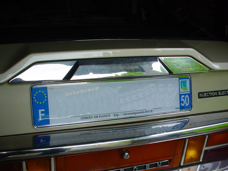

Petite fantaisie avec les nouvelles plaques, l'adresse quelque peu connue d'un site internet.

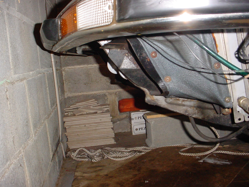

Petit Bemol : je vois que ta rampe "escalier " si joliment et ingenieusement bien pensée sert a elever ton gros requin sur .... de modestes parpaings creux !!! :shock: Pas tres securisant du tout !!
Plaisante pas avec ça ! meme si ils ont l'air bien neufs , ils ne sont pas prevus pour !!! :shock:
Ne JAMAIS utiliser de parpaings !!!! on a qu'une vie !!! je suis tout bonnement sidéré de constater cela :shock:
Et vue l'espace qu'il y a entre le mur et le nez de ta voiture ,j'ose pas imaginer le pire :roll:

harchin IE a écrit :Oui , tres bonne organisation :bien: La belle SM a de la chance de t'avoir trouver :D

Un grand bravo et merci pour te soucier de la sécurité de mon poste de travail.
Il est vrai que je pensais les parpaings plus sécurisants, je suivrai tes conseils à  l'avenir.
Cependant comme tu le souligne, il n'y a pas beaucoup de place entre le nez du requin et le mur, cela m'obligera à  reculer la voiture sur mon escalier " Mick Gyver " pour travailler avec plus d'aisance et sécurité car par chance la voiture était sur le bois et non sur le parpaing, je viens d'en prendre conscience à  l'instant grà¢ce à  ta remarque.
Bon passons à  la suite de mes aventures.
Maintenant que la cire corps-creux est sèche et l'intérieur de la voiture entièrement déposé, il ne me reste plus qu'à  apporter une petite touche finale.
Les sièges en cuir reçoivent un traitement destiné à  les nourrir et à  les protéger.
Les tapis seront une nouvelle fois aspirés à  l'aide de mon appareil fétiche.
Tiens mais? pourquoi ça mousse pas, crème chantilly? mousse à  raser? ouf, je ne me suis pas trompé, c'est bien le produit à  moquette.
La pare choc supérieur arrière est le seul à  avoir souffert, un bon nettoyage et une petite protection intérieure lui redonneront de sa superbe.
