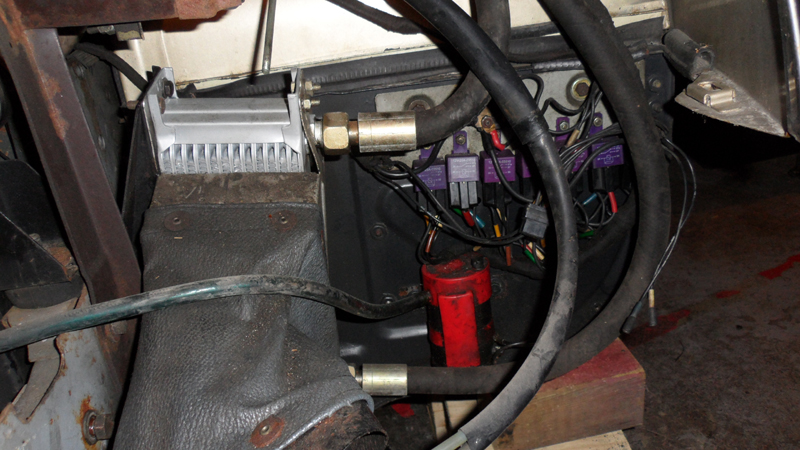

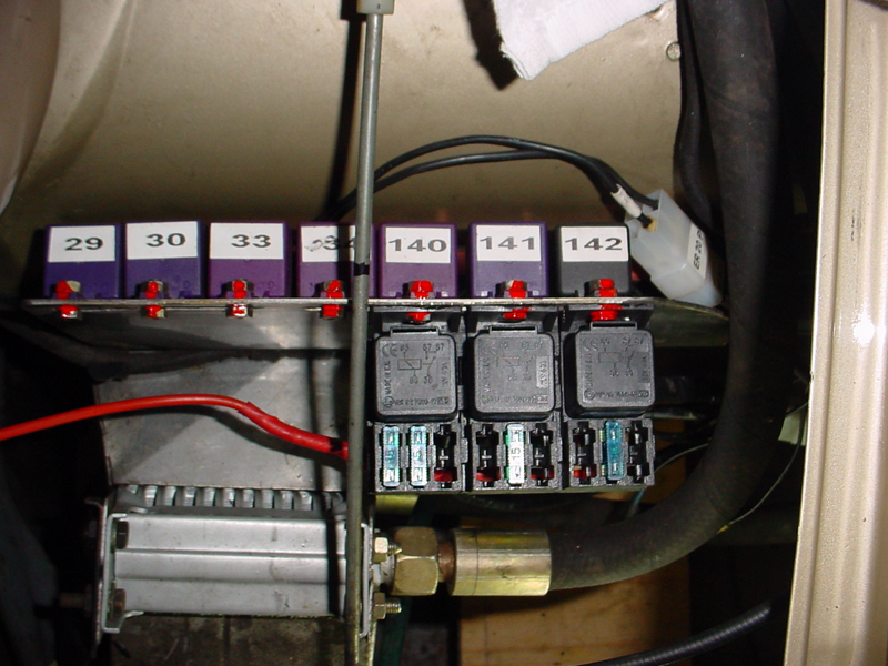

J'ai de la place pour travailler et puis, je ne supporte plus la vue du fouillis de cette platine relais.
Alors je décide de fabriquer une nouvelle platine que je découpe à  l'extérieur de mon garage.
Il faut faire de la place, c'est mieux n'est-il pas?
Le travail est pratiquement terminé, cela présente mieux quand même.
Une petite vue d'ensemble.
Les disjoncteurs 31 et 32 ont été déplacés sur un support indépendant, le branchement a été remis d'origine mais par prudence je testerai tout cela avant d'utiliser la voiture.
Bonne soirée

@ Daniel : je prends bonne note, l'astuce est intéressante, bien qu'une SM, ça ne rouille pas, dans le Doubs (je :arrow: )
@ Eric : j'ai commencé à  nettoyer tout ça, mais je n'ai pas eu ton courage. Quand je vois comme ton montage est clair et propre, je me dis qu'il va falloir que je m'en inspire largement. Bien vue, l'idée de mettre sur deux rangs opposés relais et blocs fusible. Merci !

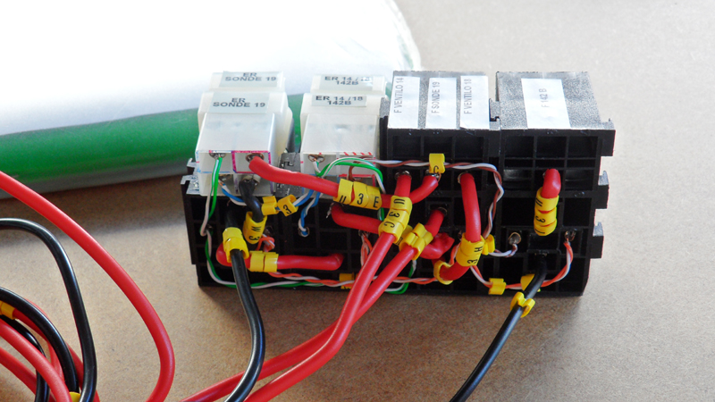

La suite de mes travaux,
Le cà¢blage de la platine relais destiné à  faire fonctionner les ventilateurs en mode 2 vitesses.
C'est incroyable ce qu'il faut comme petite fourniture pour l'electricité.
Chaque connection est dans un premier temps sertie puis soudée.

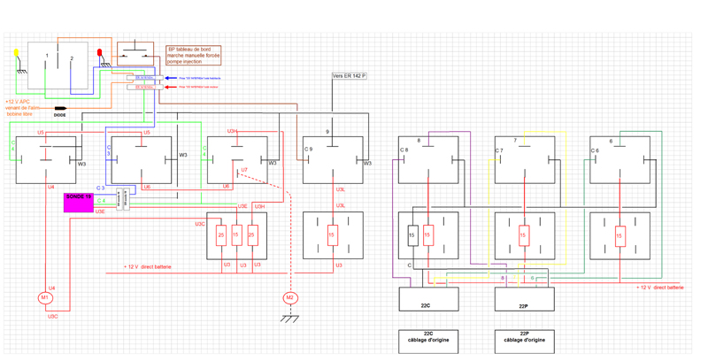

J'aurai enfin réalisé les schémas de cà¢blage des précédent travaux et ceux de l'actuel.
Et voilà  la bêbête pratiquement terminée, j'ai adopté la même solution sur mon monospace
depuis plus de 10 ans et cela fonctionne à  merveille.
@ bientôt.

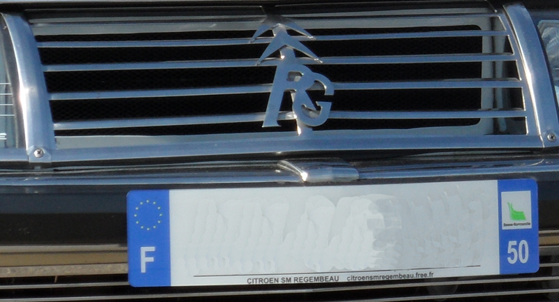

Une "g----e" à  couper le souffle
Nouvelle identité
Sous le soleil de Normandie
Gros plan sur la plaque d'immatriculation
Entre la montagne et la mer
La beauté à  l'état pur
Bonne soirée à  tous
