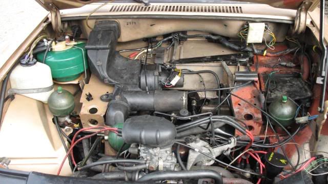

Un nettoyage decrassage dans les regles et le compartiment moteur a deja une autre allure.
le melange essence / kerdane au pinceau fait des merveilles :D
faut evidemment frotter de suite ...

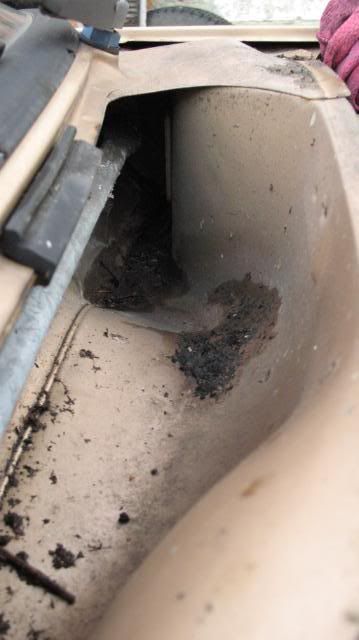

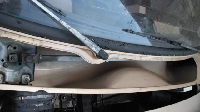

-Nettoyage complet bloc chauffage inetrieur/ exterieur
-Demontage de la tole sous pare brise pour y deloger les noix , les feuilles et nids divers
c'etait un vrai HLM la dedans !!!
ca respire dorenavant...

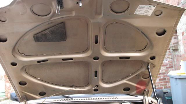

l'interieur capot y est passé aussi , c'est la qu'on remarque que son voile peinture est tres tres limite ..un coup de chiffon et ça degage :!:
L'avant se termine ...
Adrien , je retrouve pas l'agrafe de maintien de cable chauffage ( le plus long) qui est clipé sur le bloc chauffage . Elle est peut etre dans ta boite a outil :idea:
Maintenant , le cote bloc batterie m'enerve :evil: , ça jure un peu , meme beaucoup par rapport au reste .Vais changer la tole pourrie et faire un peu de peinture .. ou trouver une bombe de la meme ref..
Si t'en as une en rab qui traine ...??
