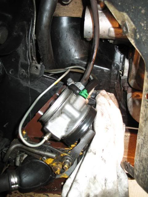

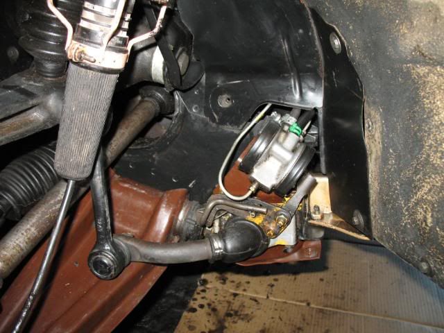

La tite fuite sous Madame Cottage est localisée .

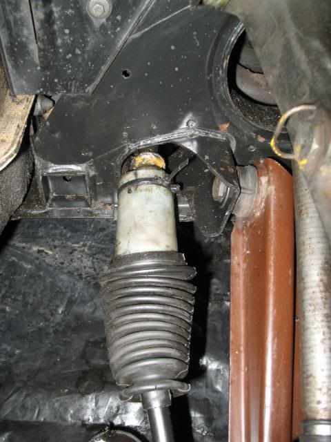

Ce matin , seance de decrottage du train avant droit . Un pinceau , une brosse a dent , un tournevis plat et un bol d'essence et 14 m/carré de chiffon
J'ai enlevé les 2 caches marron de la barre stabilisatrice . Un vrai chiotte turc la dessous !!!
Controle des soufflets : RAS . Par contre , j'ai l'impression qu'il contienne de l'huile moteur . la graisse a l'interieur est vraiment liquide! ( je parle de celui qui est sous la piece marron sur la barre , pas celui qui est visible sur la tof)

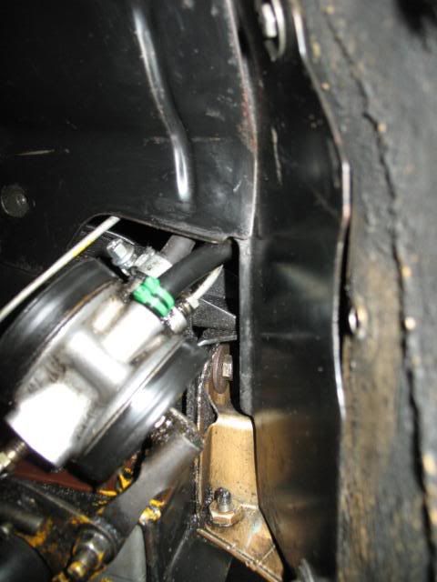

Apres avoir demonter le cache blanc du correcteur , un rapide coup d'oiel sur l'arrivée d'LHM me confirme le passage prealable de Manouche garage : un collier a été rajouté .
Je constate aussi que le tuyau retour se barre facilement . Je lui colle deux petit collier plastique . 9a devrait suffir ....
Nettoyage du soufflet . Quelqu'un pourrait me dire comment se fixe ce manchon plastique coté moteur ??
Ce soir , je vais vite fais faire ces photos et je constate que la fuite provient du correcteur . Surement la durite d'arrivée .
En effet , des traces fraiches de LHM sont visible sur le chassis , en dessous du correcteur .
Controle et reparation demain matin . Je pense que c'est ton collier AD qui torture la canalisation et provoque cette incontinence .
Elle est garantie ma rougne ???

La fuite est ciblée et reparée. En fait , c'est pas l'arrivée au correcteur (mille excuses AD d'avoir douter de tes capacités
),j'ai du ouvrir le fond de la boite de pilchard , derrirer le correcteur pour y acceder facilement .
C'est le raccord retour par le tuyau transparent . La durite caoutchoux a pris de la largeur en vieillissant . Du coup , ça perlait .
Donc j'ai bien enfoncé le tuyau bien au dela de son ergot et j'ai mis un tit collier plastique .

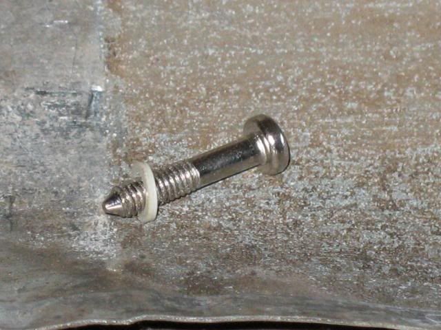

Qui a cette vis cruciforme dans ces boites nesquik ou nescafé ???.
J'en aurai besoin d'une paire pour un de mes clico avant.

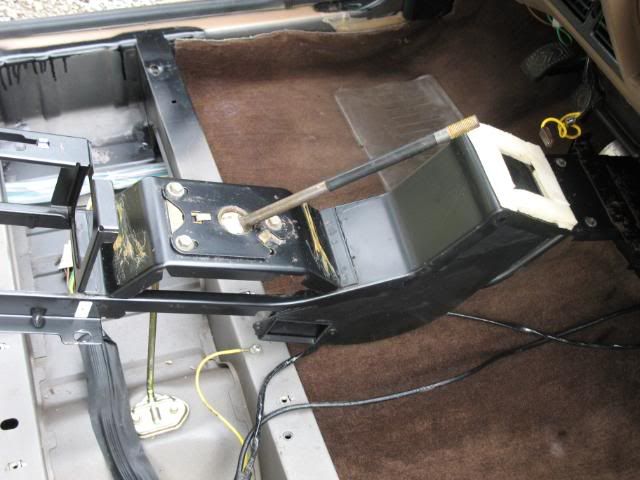

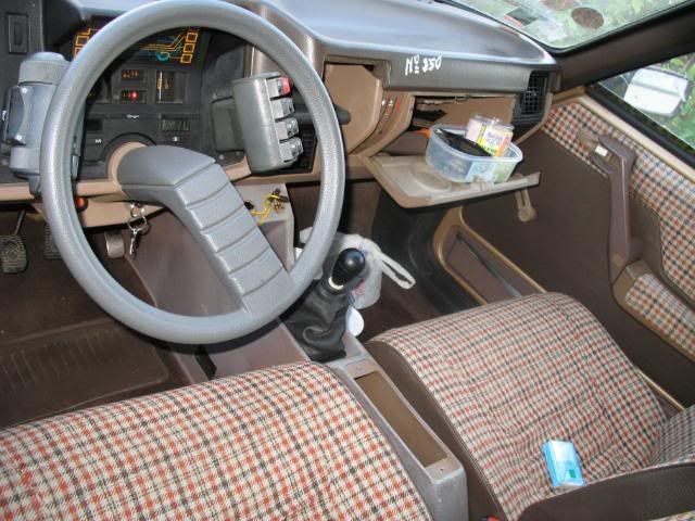

-Nettoyage de la rotule de levier de vitesse suivi d'un nouveau graissage
-Changement des mousses assurant l'etancheité des passages d'air
( le carre blanc sur la photo)
- Nettoyage du bas TdB au cif ( c'etait tellement noir de gras au niveau du neiman ...)
V'la se qu'on trouve derriere les fixation des ceinture : de la cendre de cigarette
ça seche ...
une petite idée du resultat avec sa superbe planche de bord ( pas encore boulonnée
-L'allume cigare aura quand a lui un eclairage en plus , vu qu'un logement est prevu a cet effet (y'en a pas de serie )
Je n'ai pas pour l'instant reteinté la console centrale . pas encore le matos pour le faire .
Et je devais absolument remonté un maximum de chose pour remettre mes banquettes de deuch a leur place dans Blanchette . Sinon , les chats les auraient vite pris comme canapé

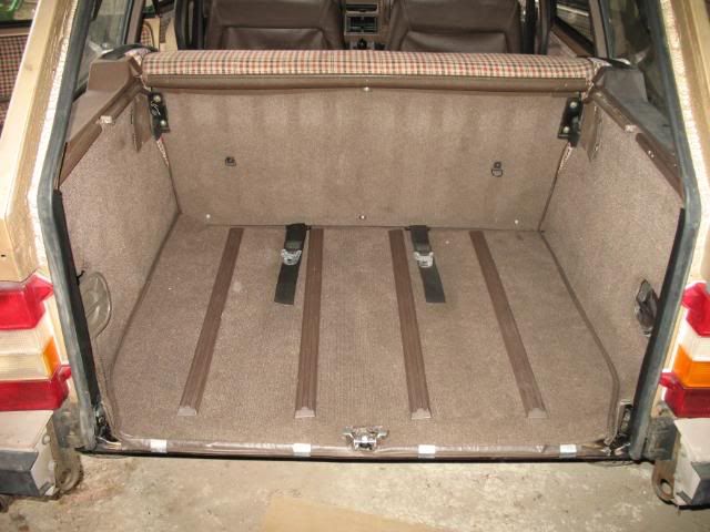

Hier nettoyage des moquettes interieures de coffre et diverses bricoles ( poignées de porte plastique en tous genre....)au cif/mir et a la brosse !!! suivi d'un rinçage au jet . Sechage soleil et vent
Recurage complet aussi de la malle arriere avant repose des moquettes .
C'est qu'elle etait bien noire la tole de fond de coffre!!!
Aujourd'hui remontage de l'arriere . J'ai choisi de fixer les moquettes laterales de coffre avec du double face .
C'est aussi efficace qu'un papier tue mouche , j'ai failli resté collé dans le coffre!!
La seule difficultés reside dans l'espece de simili /skai qui fait liseré sur la fermeture de malle arriere . Pour l'instant j'ai renforcé avec du collant noir mais dans l'avenir je mettrai du marron pour faire joli . L'heure est plutot au destokage de vieux materiaux .
Ca rend pas mal quand meme
Le tapis de fond de coffre , lui , est juste posé .En prevision de futurs nettoyage s
et accessibilité a la trappe essence surtout
La banquette arriere et ses accoudoirs lateraux recollés a la neoprene :

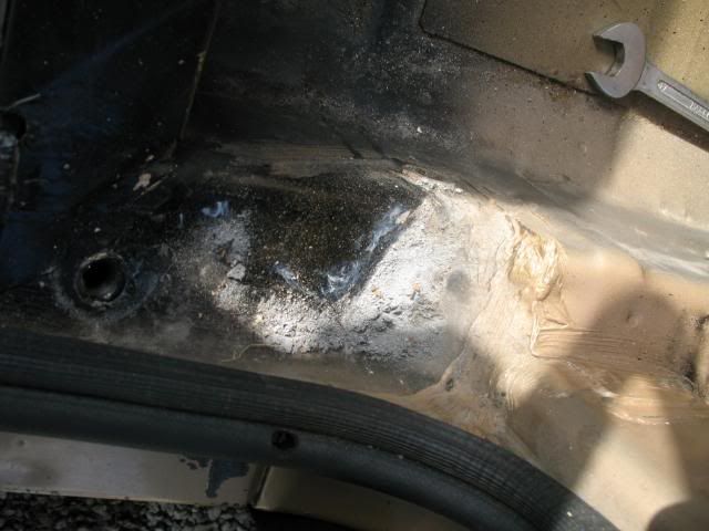

Fallait quand meme s'en douter , sous ses derniers, les passages de roues sont perforés par la rouille . J'ai tout stoppé au Frameto et laisser tel quel .
Je soupconne en effet cette partie cloisonnéede la GS ( entre la tole de passage de roue Ar et la paroie interieure du coffre) de conserver l'humidité . Au moins maintenant , y'a courant d'air . La corrosion est peut etre surprenante ( un gros trou de la dimension d'une sourie dans l'arrondi juste avant de la fixation unit droit)mais loin d'etre alarmante .
