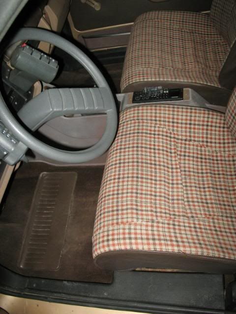

J'ai reussi à  monter un autoradio , je m'ameliore de jours en jours :mrgreen:
Et il fonctionne car j'ai trouvé son code :bien: . A moi maintenant les cassettes de mon adolescence :lol:
Vous pouvez admirer aussi mes belles moquettes .
Par contre je ne me souviens plus ce qui ce clipe sous le cache HP droit passager avant .J'ai une arrivée de courant a cette endroit ( d'ailleurs , sur la tof j'ai branché un petit plafonnierqui pendouille histoire d'y voir plus clair dans le revissage du siege avant ) 2+ et un retour .
Quelqu'un pour m'eclairer ? :lol:

Message par Fred26 » sam. avr. 17, 2010 10:52 pm
J'avais un éclairage situé à  cet endroit sur une GSA Pallas. il s'allumait à  l'ouverture des portières. Peut être pour que madame ne se prenne pas les pieds dans n'importe quoi en montant en voiture.
