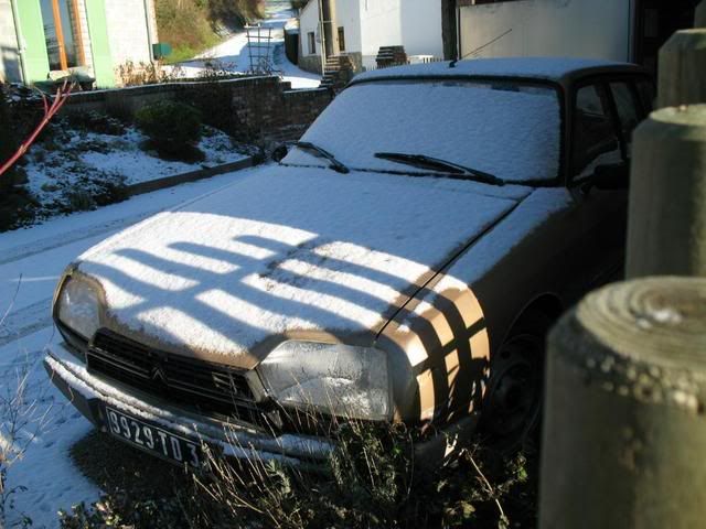

Ce matin : -7° la brique est collée , impossible d'ouvrir le coffre fort!TOUT est gelé !!!

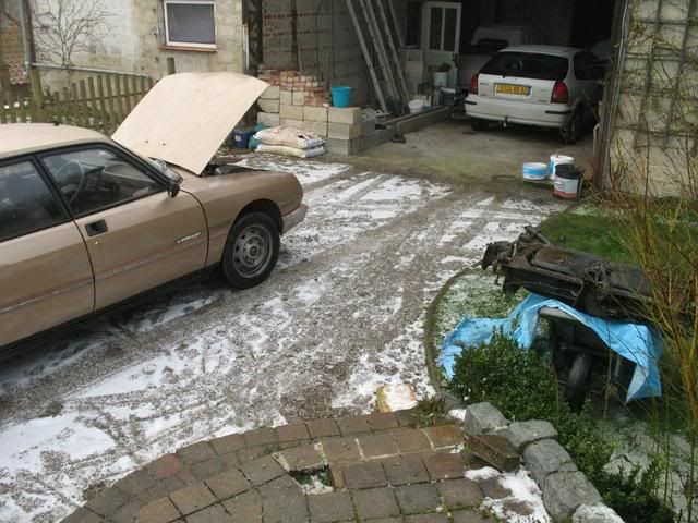

Aujourd'hui , une acalmie des temperatures (3°) et un timide soleil m'a motivé a demarrer la Cottage .
Le prob vient bien de la pompe a essence . Elle a du mal a amorcer . Donc methode AD , une rasade de piment direct dans le carbu et Broumm!! au quart de tour !! :D

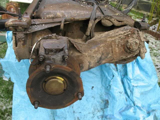

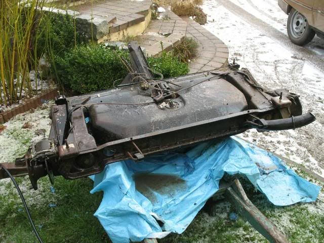

Je l'ai donc deplacé pour tirer l'unit arriere du coffre fourni par Adrien, en vue de "voir un peu la tete qu'il avait " . Crado le saloupio (pas AD , l'unit ) Meme peu kilometré , il a du stagné et rouler dans la gadoue une paire d'années .
La dessus ; je decide de lui le nettoyer .Et la ! surprise !! :shock: mon karcher a gelé :shock: Raaaaa! un coup de lampe a souder a suffit a le reveiller . Heureusement !! Il etait pourtant bien emmitouflé dans l'atelier .
l'unit coté droit avant lavage :
une douche s'impose ...
Coté gauche apres lavage :
les couleurs reviennent! Bravo Mir couleur :!: :lol:
A mi parcours :
Vue sur les spheres :

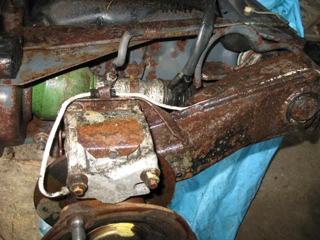

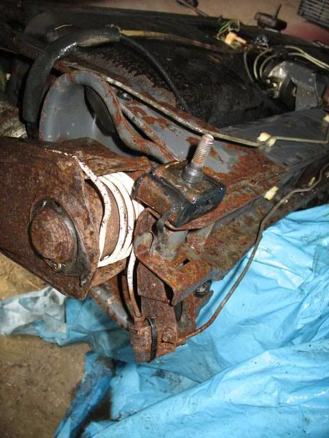

Derriere la crasse , on constate que les plaquettes de frein sont limites . D'ailleurs , un des etriers sera a changer car j'ai pas reussi a touner la roue . Surement grippé.On prendra ceux sur la voiture .
C'est drole , un des cotés a l'air d'avoir été changé . Les canalistions ont l'air plus recentes d'un coté .
Je vais m'amuser a desserrer toutes ces canalisations ! elles ont l'air bien grippées ! . Et j'ai pas encore regarder celle SUR la voiture !! Belle partie de bras de fer en perspective .

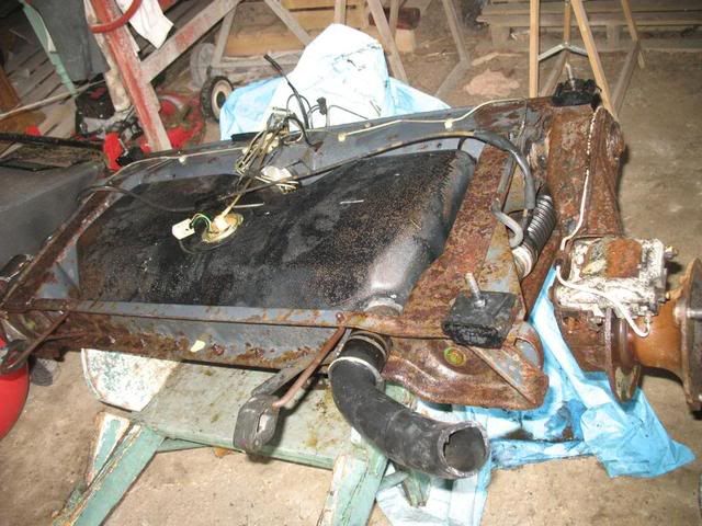

J'ai rangé l'unit tout propre ; sechage , et seulement apres degrippage ..
Trop top une brouette pour pas se casser les reins . C'est que c'est pas leger un Unit de GS. Et au moins je peux le deplacer a ma guise n'importe ou .

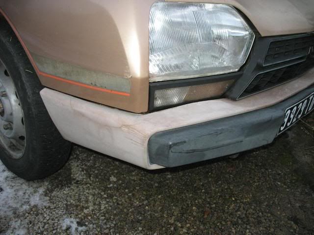

On en profite aussi pour passr un coup sur les dessous de la belle . La rotabuse , c'est l'ideal sur le Karcher . C'est pas croyable comme les pare choc sont bien revenus!!
J'ai essayé un timide nettoyage de la jupe avant interieur , mais la , c'est a la raclette qu'il faut y aller , tellement c'est epais ..
le mieux sera de le faire lors du demontage du moulbif .
