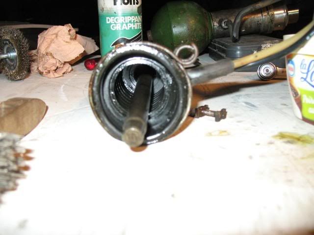

les fusées :
c'est cette bille dans le fond qu'il faut graisser ??
la tige mettalique n'est meme pas marqué par la bille (et vis versa )

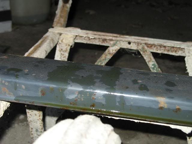

les tofs du boulot :
le reservoir est peint :) On voit cette fameuse durite en T qui est morte . Y'a de la Modif dans l'air :wink:

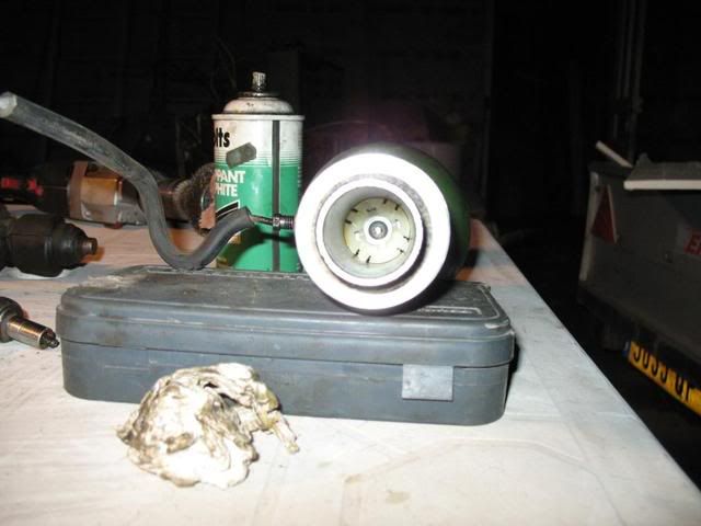

les etriers sont nettoyés ; brossés en attente .Celui que je croyais grippé ne l'etait pas en fait , juste "collé" par son inactivité . Le demontage methodique et un appui sur ces cylindres a suffi . :)
Par contre je sais pas ce que vous utilisez pour les rendre nickel brillant ?? Moi je les ai brossé avec une perceuse muni d'une brosse douce , j'ai fini au grattage petit tournevis + pinceau essence . C'est pas tip top comme resultat :?
