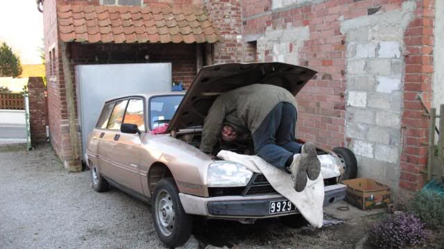

Je comprend maintenant pourquoi , les garagiste n'aimaient pas entretenir les GS . C'est dingue le nombre de trucs et boulons divers a deposer pour atteindre son coeur ...
AD m'a bien aidé sur ce coup la aussi .
Le moteur est a present pret pour intervention chirurgicale .il est tout propre et depouillé .( nettoyage essence + karcher dans la foulée .)
L'ecrou de 42 est venu tout seul aussi . une chance .

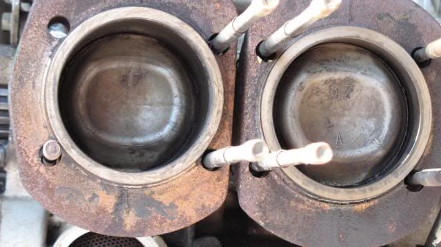

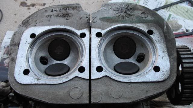

Harchin: bonne surprise : apres deculassage , les cylindres portent encore les traces d'usinage ... il est comme neuf!
chambre a combustion decapées :D

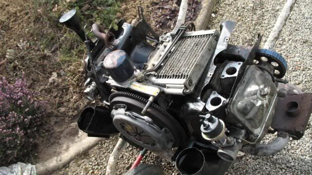

un peu de tofs maintenant:

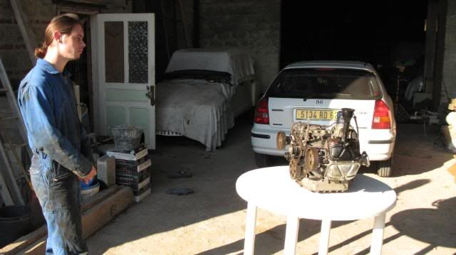

le moteur 1300 pres a etre ouvert .

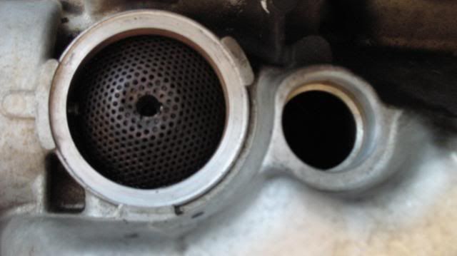

la crepine du reniflard (avant decrottage)
Apres ...
tete de piston nettoyé ( le taux de compression revoit le jour ) c'etait bien noir .
Meme chose pour les chambres

Il a redemarré au quart de tour , la pompe a essence neuve n'a pas mis longtemps a aspiré le precieux nectar ..
Il tourne tellement bien qu'on c'etait pas rendu compte que les deux bougies droite n'etaient pas branchées :oops: :roll:
Vive le 1300 Eco !

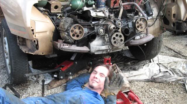

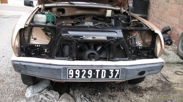

L'unit arriere attendra encore un peu , la depose repose a pris beaucoup de temps ! surtout en nettoyage degraissage ; reajustage de toutes ces toles d'habillage.
Il me reste a
-regler le frein a main ,
-remonter la facade avant
-changer le soufflet de cardan droit ,
-changer la cafetiere avant gauche ( arrachée )
-remplacer les boudins avant
-monter l'unit arriere
Encore merci Adrien ! c'etait vraiment une operation impossible a faire tout seul en 3 jours . De plus on en a appris pas mal tous les deux sur les GS lors de cette seance meca .

Et même pas peur de poser le bloc moteur sur une frêle table en plastique. :lol:

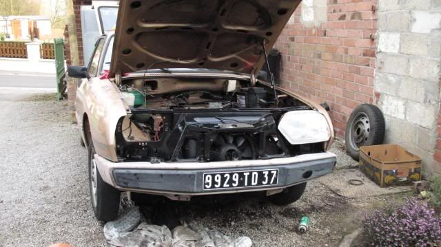

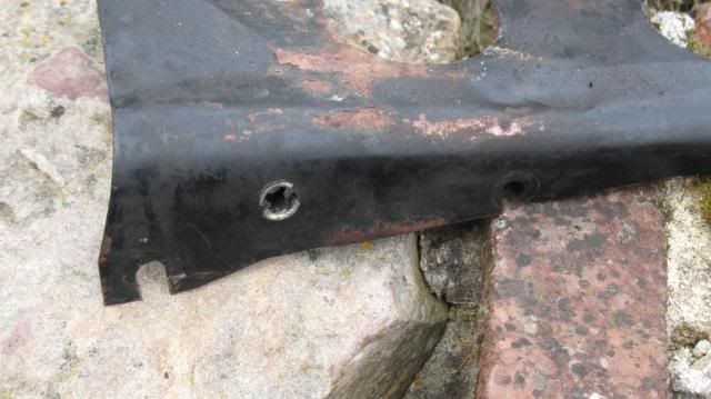

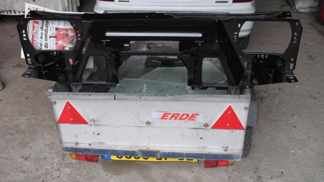

Aujourd'hui , Madame Cottage a remis sa jupe toute propre ; qui a reçu 2 couches d'antirouille sur sa face avant . La tole de support de phare a quand a elle été nettoyée degraissée traitée et repeinte a l'abri , la pluie faisant son apparition .
Elle a bien quelques petits trous de corrosion mais comme dit AD : moins de poids , plus de vitesse :lol:

la tole de support de phare:

Aujourd'hui :
Remontage de :
-la tole de phare et de ses peripheriques
-Pare choc
-derniere tole d'habillage moteur (bien chiante celle coté jauge :twisted: )
ça prend forme...

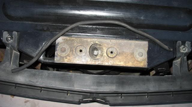

J'ai des trous de memoire , je sais plus ce qui vient ce loger dans cette orifice sur la tole d'habillage ??
Et cette durite , je sais plus où la brancher ...
