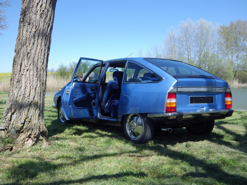

Cette GS a été voulue par mon deuxième fils!!!
Il voulait une GS, et je lui ai donc trouvé une GS Pallas de 1979 (donc dans les dernières GS, avant de passer GSA)

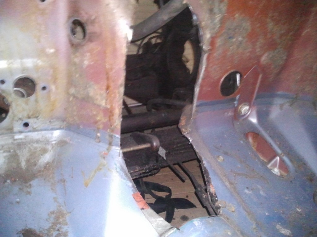

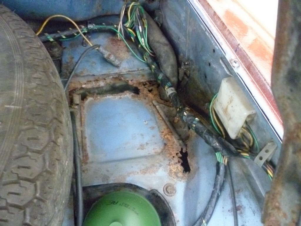

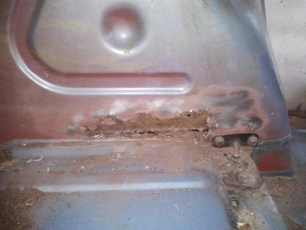

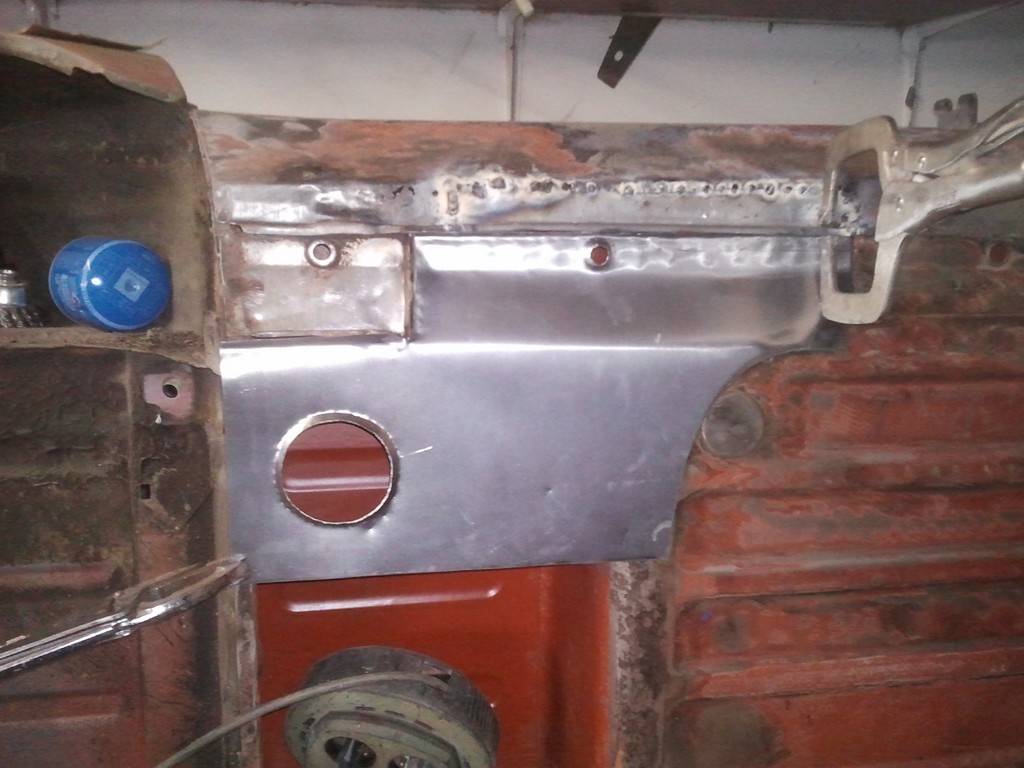

Passage de roue arrière.

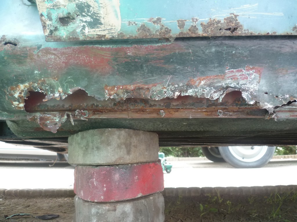

Bas de caisse (l'autre cote était dans le même état)
Bac à batterie

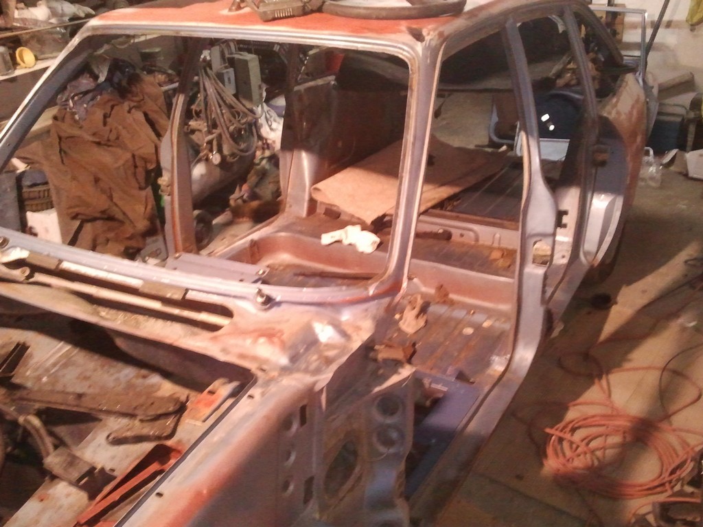

La voiture fut donc entièrement démontée et remise en état.
J'ai modifié la caisse pour pouvoir monter une boite 5 vitesse de GSA.(pose d'une "niche" de boite GSA sur la caisse de GS)

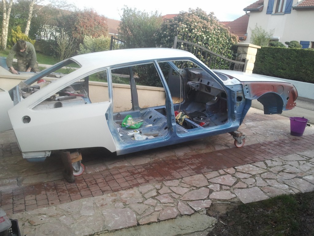

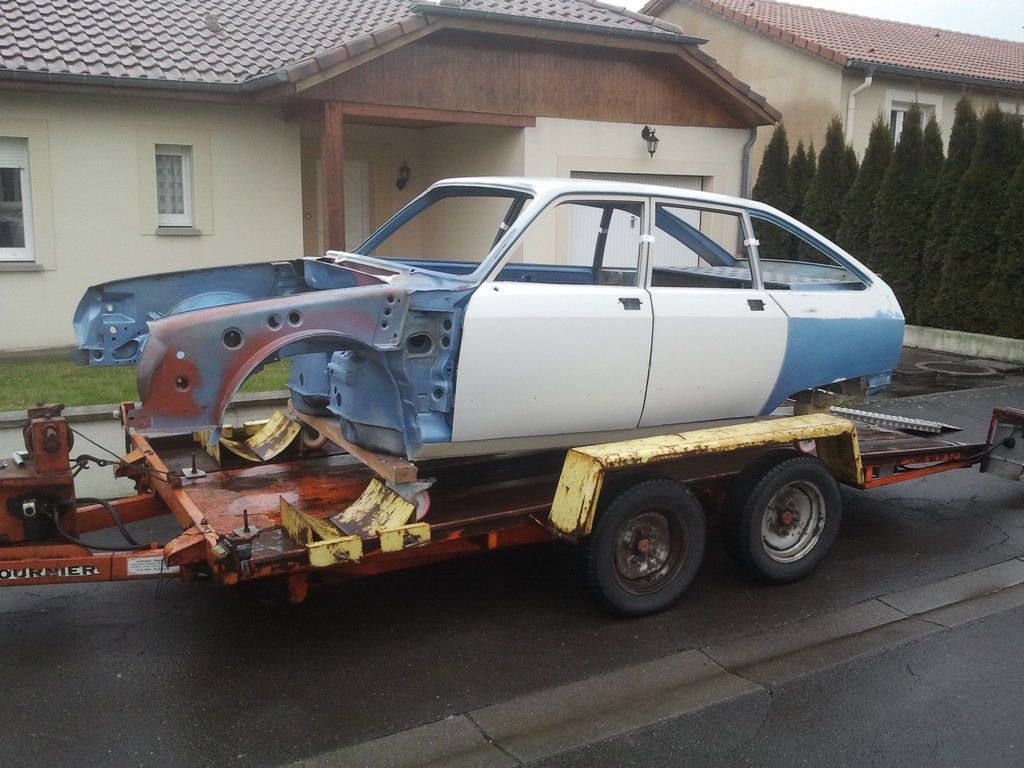

La caisse a été mise sur le coté, le dessous entièrement décapé, et quelques tôles remplacées.

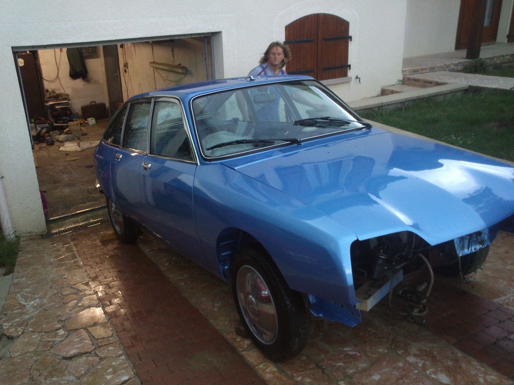

Depart pour la peinture
Retour de peinture!!

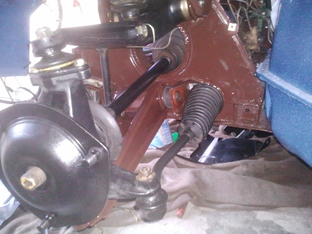

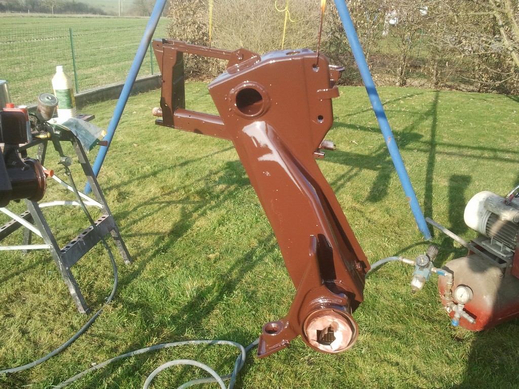

Réfection des trains avant et arrière.

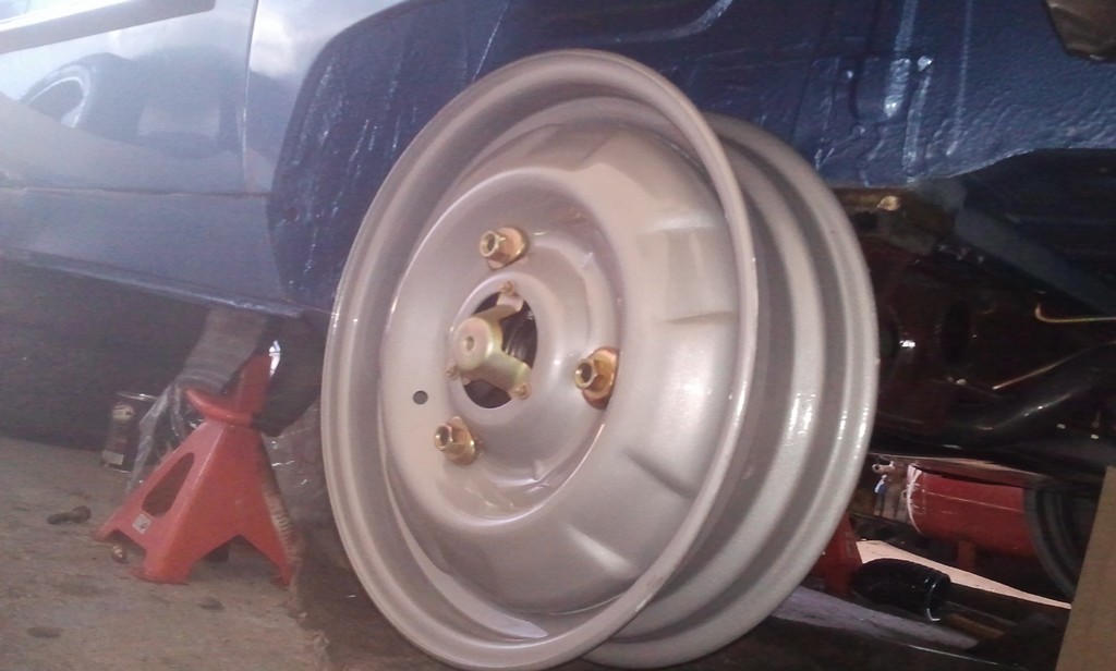

Les 4 portes, le coffre et le capot ont été changés

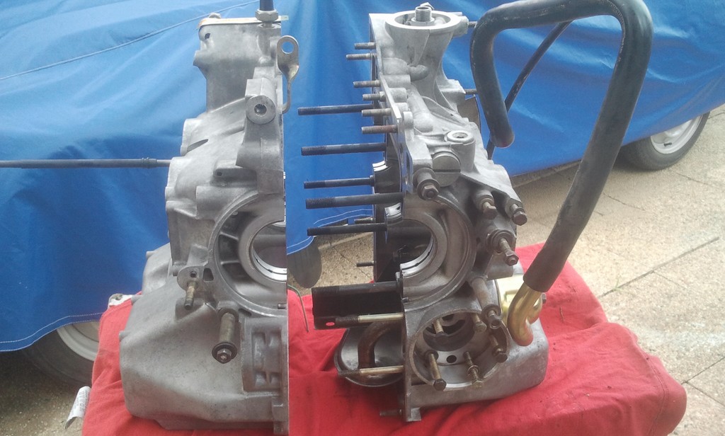

Le moteur a été intégralement démonté

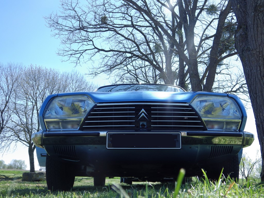

Tout l'avant est neuf (capot, optique, clignotant, pare choc, calandre, et même le support de plaque d'immatriculation)

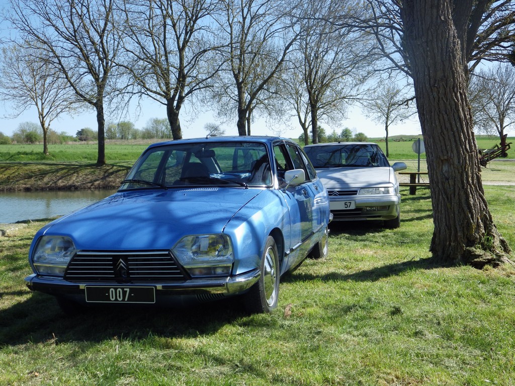

Merci, le fiston en est très fière!!!
