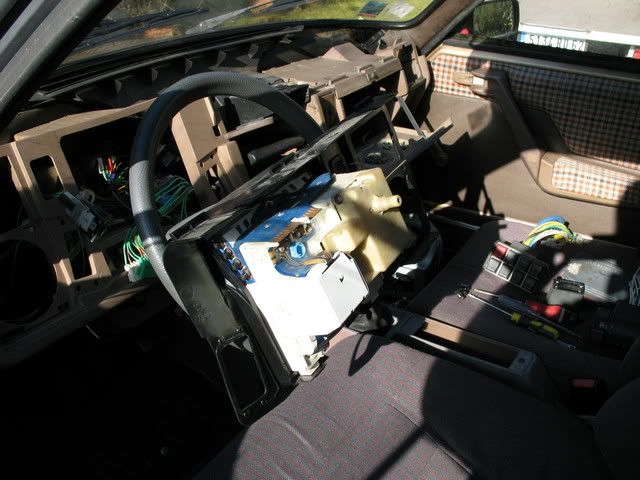

probléme de démontage du compteur de ma gsa,c'est la premiére fois que j'en démonte un
et je ne sait pas par quoi commencer,merci à vous

Salut
faut commencer par la planche de bord .
Pour cela enleves le cendrier . Dedans t'as une vis .
ensuite , de chaque coté , derrirer les grilles HP , et en ouvrant les portes t'en as aussi a devisser .
Puis la grosse cruci forme au milieu du compteur ainsi que les satellites .
Tout cela de memoire ... me rappelle plus tres bien , mais cela doit etre cela . c'est pas tres compliqué
une photo pour te motiver . Je l'ai demonter et remonter en y connaissant rien . Donc a ta portée , suffit de prendre son temps et d'un peu de logique
En details ICI
