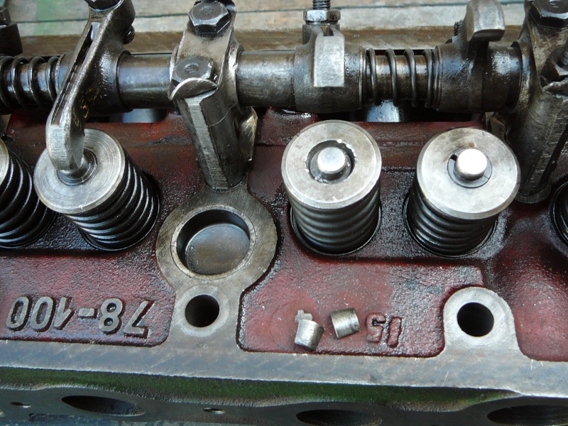

demis coquilles de queue de soupapes HS
carburateur très sale et non entretenus depuis tres longtemp
et tout le reste n'était guère encourageant ,mais ça valait le coup

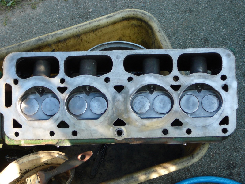

et bien la culasse retrouve sa forme d'antan par la fabrication de demi coquilles à  la main comme dans le temps puis la remise en place de ses ressorts
car elle était ainsi
voila la culasse à  l'ouverture !!

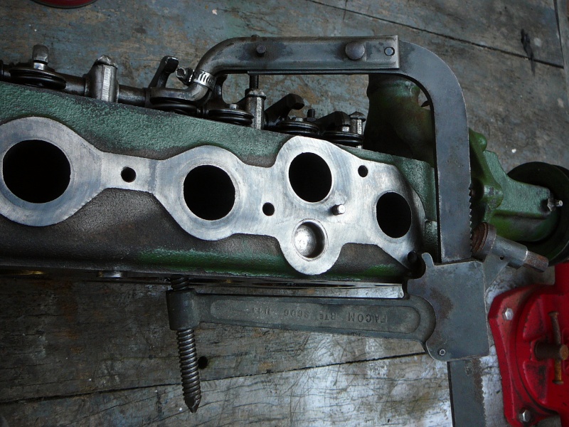

avec trois jours de patience et de maitrise pour sortir tout les gougeons de 1954 sans dégà¢ts
voila la culasse sauvée réparée nettoyée ,reste un grattage pour une remise en peinture moteur ,puis des gougeons neufs, des joints neufs et un surfaçage
voila la culasse reposée ! après sa réparation mais je ne vous en fais pas voir trop se serait trop simple !!
la voilà  polie débarrassée de ses goujons prisonniers

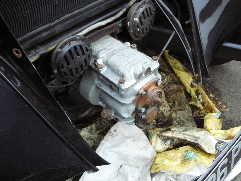

vidange de boite remise en état des réglages de tringlerie du joint de couvercle et de façade
decrassage et lifting ,

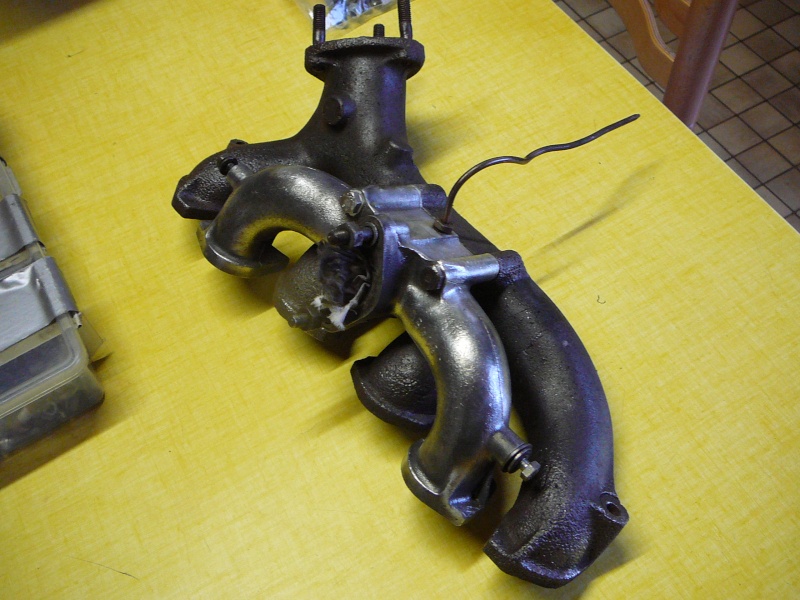

les tubulures on retrouvées leurs places et des boulonneries neuves

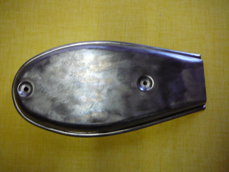

fin de la remise en etat du filtre a air :P

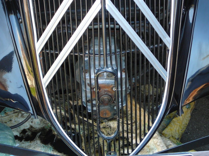

comme je ne vous avais pas mis les dessous de la demoiselle "par pudeur sans doute " voici !
