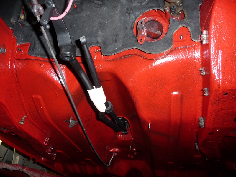

Non, non, je n'ai pas abandonné l'auto, ni le sujet, j'ai juste été occupé ailleurs, puis parti en vacances et le temps que j'y ai consacré ne se voit pas tant c'est long de vouloir bien faire avec sérénité.
Il y a tout de même un petit retard dans ce sujet par rapport à ce qu'il en est.
Voici la nouvelle garniture issue d'une BX de 93 avec un meilleur traitement de la sonorité.
Vous pouvez voir que je dis traitement meilleur par ce que les dimensions correspondent mieux. Justement sur l'ancien, la partie isolée est celle qui correspond à la séparation entre le moteur et le caisson où l'air entre au bas du pare-brise, c'est à mon avis là , qu'il n'y en a pas le plus besoin.
Une fois posé, voilà ce que ça donne.
Ici, dans la photo suivante, on voit les commandes de vitesses repeinte en noir haute température, tout comme l'absence de tuyaux dans les fixations.
Dans le cas de cette garniture plus grande, il n'y a plus de tôle d'alu contre la chaleur qui monte si haut alors que l'échappement est toujours là , j'ai trouvé que c'était regrettable alors j'ai joué de l'ajustage maison (ultra-facile dans l'alu).
Ensuite j'ai passé beaucoup de temps à gratter, nettoyer et aligner les tuyaux, mais li est tard donc je vous mettrai des photos pour la suite.
