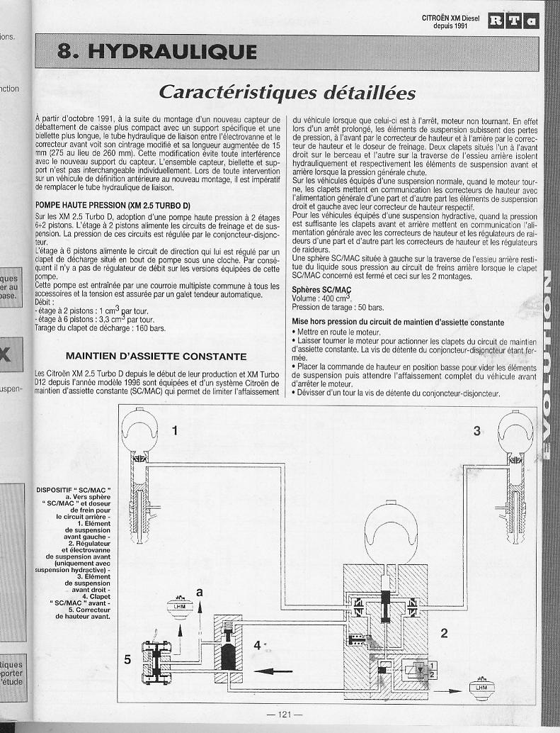

Message par pirate 88 » dim. mars 21, 2010 12:23 am
voila quelques infos concernant le systeme anti-affaissement sur la XM . (scan de RTA etrai citroen XM )
la sphere à  la meme forme que les autres, mais sont branchement est different, seulement un tuyau y est branché, elle sert à  maintenir la pression quand le vehicule est arreté.
elle est située contre le caisse, à  l'arr gauche au dessus de la traverse arr et du silencieux d'echappement ( presque invisible)
