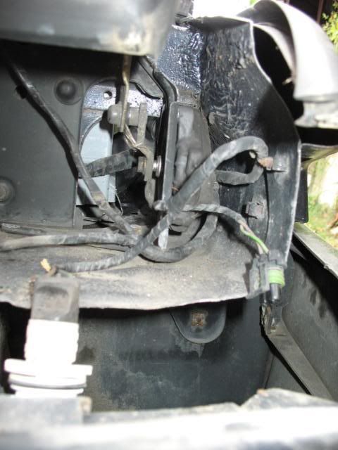

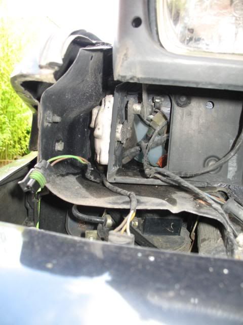

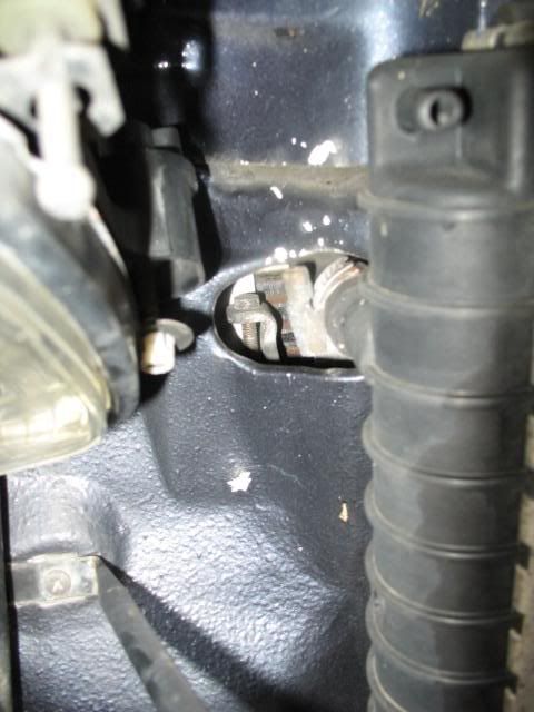

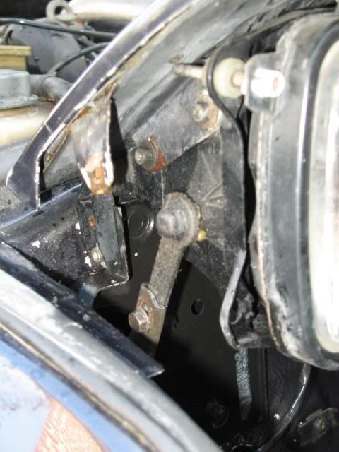

La voiture est en cours de demontage et de remise a niveau . Des bonnes et des mauvaises surprises ont vu le jour.
La bonne : Derriere le faisceau ,des bougies Volvo , un filtre a air et huile et pas mal d'etiquettes du meme nom revele un entretien en concession ou passionné .
La mauvaise : Cette voiture a eu un grave accident qui l'a surement declassé a une epoque inconnue (pour l'instant ) .
En effet , le demontage de la face avant et de son pare choc on mis a jour une lourde et onereuse reparation .
Les longerons avant ont ete touché (changé ? redressé?? ) Enfin le travail de realignement a l'air d'avoir ete fait correctement . :roll:
Mais , il y a un mais , ce sont des pieces d'occasion qui ont ete greffés a l'epoque :roll:
Surement prelevées sur une banque d'organe pour minimiser les frais .
Resultat : la traverse de PC avant est pourrie ; les pop ups sont incomplets ( vis de reglage disparue ou tordues ) , calandre pétée .
Elle a bien tapé . Apres demontage du masque ( au passage , le clico gauche plus recent a bien eu du mal a sortir :twisted: .) L'alignement du PC + l'aile , le prenait bien en sandwitch :twisted: et il s'est fendu :twisted: . ça se voit pas trop .

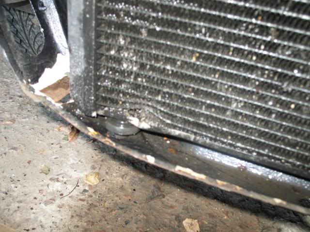

L'inspection revele tout d'abord un gnon dans le radiateur causé par une pate de fixation du radiateur de clim lors du choc . Si ce dernier a l'air relativement neuf , l'autre n'a pas été changé pour autant . :-|
Les embouts de longerons sont bien nappés de joint de coffre suivi d'une enorme couche de peinturlurage.
Malgré cela , ils ont ete , je dirais , "convenablement redressé". on va dire ça comme ça :roll: .
Les pop ups , quand a eux , n'ont pas été changé , peut etre un des moteurs . ( un est badigonné de pate blanc et l'autre noir ). Leurs cabochons et ornements ont ete remontés avec n'importe quelle vis , les reglage en hauteur sont pété (le gauche a une cale bouchon en plastique ). Si c'est Volvo qui a reparé , c'est des branleurs de premiere :twisted: .Pas une vis didentiques . normalement elles le sont toutes !!!
Une trace de choc sur le bas support radiateur de clim non redressé .
La plus part des pieces ont l'air d'etre de l'occas ( sauf clim )
La visserie du masque presentait au demontage pas mal de rondelle destinées au bon alignement de celui ci ( Jeanne Mass n'en avait pas ) :twisted:
Place au tofs qui parle d'elles meme . Cela reste de toute façon une "bonne occas" pour l'instant .

le coup dans le radiateur. On voit bien que la pate de fixation clim est venu dire bonjour au radiateur

Moteur de poups noir.....
.....ou blanc! c'est celui ci qui fait un clin d'oail a la fermeture . mignon . :-D

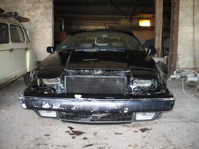

La bete en attente de jours meilleurs .
L'avant complet de la caisse est changé ( sauf berceau moteur) mais toute la tolerie y est passé . Pour preuve , la mauvaise prepa peinture des toles support de radiateur de clim et refroidissement .ça s'ecaille de partout au moindre coup de tournevis .

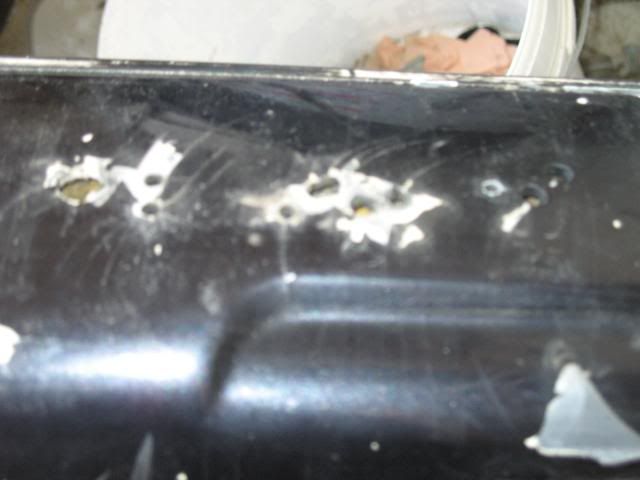

Le pare choc reparé / bricolé . Les AB av "recollés derriere le PC et du blaxon repandu partout .

Un pare choc "multi trou )"

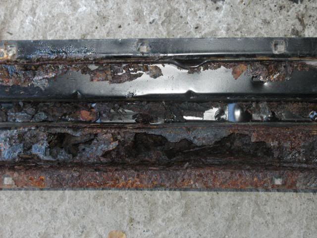

Pare choc avant depouillé jusqu'a sa moelle en mousse jaune pipi :
-la traverse est aussi croustillante que le caramel d'une creme brulée et aussi trouée qu'un excellent emmental :-| :lol:
Il me faut ça aussi . Je vous le donne emile , le PC est blanc d'origine occasion .
Inutile de vous dire que je ne ressoude pas cette croute!
Un coup dans le radiateur de clim! Et ça fuit meme pas :shock:
