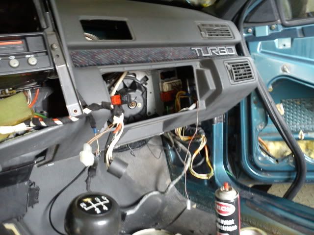

Le vide dans le TdB
un certain nombre de branchement de Kéké tuner sont purement est simplement eliminé . Cela va de l'ecran LCD avec sa pile 1,5V shatertonné au gros fusible de ouf dans la boite a gant ? Je ne parle meme pas des boutons optionnels/ diodes et commutateurs On /Off sur la console centrale . Tout a degagé :twisted:
ex :
Dans la boite a gants:
Console centrale:
la masse en 6 carré ( gros fil bleu )idem pour le + relié directement a la batterie en passant par les tuyaux d'evacuations d'eau du tablier :rale: . C'etait vraoiment du grand n'importe quoi ... :roll:
le moins qu'on puisse dire c'est que les precedent proprio etaientt minutieux :lol:
Bref , place nette pour repartir sur une base saine
Au final , elle a perdue 5 kilos de spagettis

D'un premier abord , l'operation semble effrayante de complexité !! Un tdb de 480 , c'est pas celui d'une deuche !!! :mrgreen: Je me suis donc lancé dans un plan simple :
:ab P'tain la vache , tout seul c'est la miiiiisaiiiiiiiiiiire !!. J'etais obligé , car ce tdB etait tres vilain . Les precedents proprios avaient collé toutes sortes de choses sur le vinyl , bien en evidence ( medaille St Christophe , logo turbo etc ...) partout ! ( du portes pieces de monnaie à  la boite a gants ) .
Resultat :
vinyl arraché à  divers endroits bien visible .
Suis allé faire mes emplettes chez Etienne où une planche de bord "relativement " en bon etat m'attendait . Quelques attaches petées et porte boite fusibles manquant , mais avec les 2 maintenant ,j'ai pu me demmerder :mrgreen:
Mention special pour le support VEM ,Mano autoradio , celui la pour comprendre comment il est fixé , faut se lever de bonne heure ... :twisted:
Sans quoi le plus difficile reste à  cisailler les colsons de maintien faisceau electrique qui sont bien cachés tres profondement sous la planche .
le plus dur est maintenant devant moi : Repositionner la nouvelle planche de bord sans l'abimer ... :roll: tout un programme ...
Decouverte interressante : le fait de tout depouiller dans cette vase green permet de detecter une autre fuite et d'atteindre plus facilement le radiateur de chauffage . Encore un truc à  rajouter sur la liste ....si quelqu'un a ça ? ou une adresse en neuf
Apres controle du radiateur de chauffage ,le coupable etait une de ses durites sournopisement craquelées dans le bas du tablier ( impossible a voir sans demontage )
La semaine derniere , remontage de la planche de bord ( 2 jours de tafs , tranquille en ne se prenant surtout pas la tete ) . Plus difficile que le remontage , car la planche est tres fragile . Son plastique fait a peine 6 mm d'epaisseur , et son age la rend aussi craquante que le plastique d'une GSA :roll: . Donc , on fait tout pour la manipuler et la posititionner du premier coup !!
Toutes ses fixations ont été renforcées ,parfois cahngées et consolidées a l'aide de morceaux de PVC , collés à  la colle pour tuyau d'evacuation d'eau ( ça marche du tonnerre ça :bien: )
Celle d'origine a servi de banque d'organe ..
Je dois avoué que j'ai eu plus de mal a demonter la premiere qu'a remettre la nouvelle . la raison en est simple : une fois les fixations visibles devissées , il en reste quelques une bien camouflées , sans parler des colsons de maintien de faisceau electrique ligaturés dans des endroits bien inaccessible . Mais bon , tout n'est jeu que de patience .

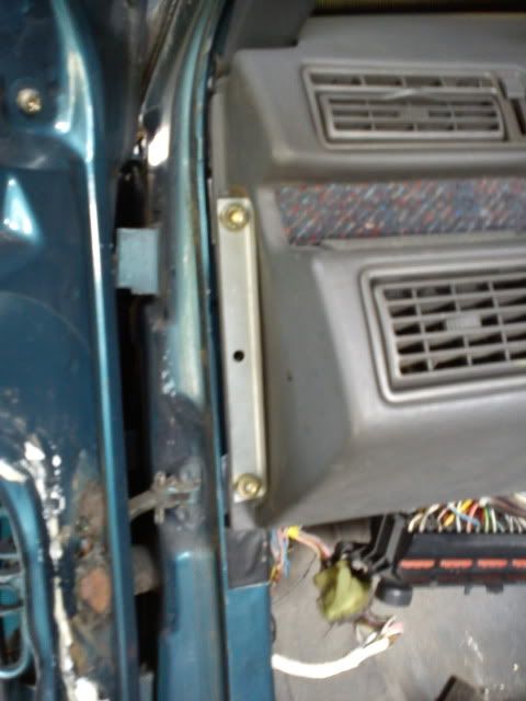

2) Sur Aigle 1 , une nouvelle planche de bord a repris place . D'apparence très fragile et encombrante , le remontage ne présente pas beaucoup de difficultés si on applique un minimum d'ordre et de méthode .
Avant toute repose , il faut faire passer du coté gauche ( volant ) tout le faisceau électrique principal. Pour cela , débrancher les 3 gros connecteurs ( blanc , rouge , jaune ou blanc ) coté droit derrière la boite a gants . Laisser pendouiller au niveau de la colonne de direction ( compteur)
- Revissez sans moderations les vis de fixations de la corniere en fer noir de désembuage de la Pdb ( impossible apres !! ) et la c'est trop con de pas le faire ...
Ensuite , poser délicatement cette satanée planche de bord ( attention fragile , elle pète aussi facilement que les coin d'un boite a gants ) non sans oublier avant d'avoir revisser le support de VEM autoradio , mano et ses 2 conduits d'air latéraux ) Prenez la par le centre ( au niveau de l'autoradio ) et poser la delicatement sur le bloc chauffage .
Vous obtenez ceci :
Sur la photo , j'ai "oublié" :roll: le conduit d'air gauche . Il passe derriere le bloc compteur ... Il est préférable aussi de decliper toute les buses d'aérations du Td B pour plus de facilité lors du ré emboitage des conduits ( surtout coté gauche , pas de boite a gants sauf pour Groliv' , personne n'est parfait :ab )
Aussitôt la planche positionnée et calée , visser au 3/4 les 4 grosses vis latérales .Laisser un minimum de jeu afin d'aligner les trous du bas de baie de PB avec les fixations intérieures . De plus cela évite à  la planche de bord de gondoler dans tout les sens . Vous allez voir , elle tient que par ces 4 vis !! :shock: parce que celle de la baie de pare brise sont plus factices qu'autres choses ...qualité Volvo :roll: de 18 ans :mrgreen:
-Réaccrocher le VEM qui pendouille
-Prenez maintenant votre temps et faites passez le faisceau électrique derrière la planche de bord ( entre le bloc chauffage et la planche ) connecteur par connecteur , a la file indienne ... ensuite vient celui de l'autoradio , feu de détresse etc . Tout vient normalement assez aisément a sa place respective .
-Mettez des colsons partout ou vous pouvez , soyez pas avare , vous n' y reviendrez plus avant ... avant .... quelques années :mrgreen:

- Vissez plutôt les 4 vis de bas de baie de pare brise en y collant un joint silicone en même temps ( ou colle à  PB )
Ici on voit les 3 connecteurs rectangulaire principaux au fond
