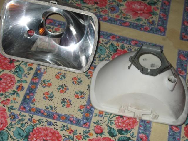

Les phares carrés aussi . Le bloc optique en ferraille des phares carrés s'aggrippe au cuvelage mettalique a l'aide de 2 accroches sur le bas et sur le haut par une tite vis inox . Jusque la rien d'extraordinaire ...... mais sur ceux que je suis en train de remonter sur Rainette me laisse perplexe :hein:
Ils sont en plastiques (cuvelage et bloc optique ) , c'est fantastique , ça rouille pôôô :mrgreen:
mais le systeme d'accroche est specifique au modele ! Moulé dans la masse .en gros , vous ne pouvez pas adapter un bloc optique PVC sur un cuvealge carré metalique .
Et pour corser le tout , j'ai 2 modeles differents PVC :pasca:
Les photos vous en dirons plus :
Les fixations moulées.communes aux 2 modeles PVC

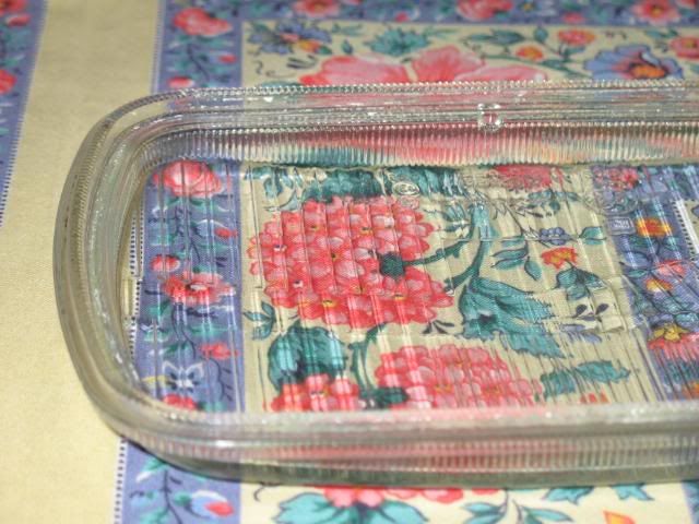

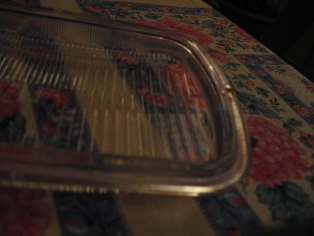

Une gorge est visible sur sa surface d'appui . Destinée a bien centrer le verre (ci dessous )lors du collage .
Sur la 1er photo , celui de droite a une surface d'appui plate . c'est l'optique plastique qui vient rentrer completement dans le verre ci dessous.On voit encore la trace du collage .

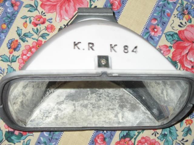

Le modele avec gorge est Numeroté KR K84
Le modele plat est un SEIMA numeroté (faut deviner c'est en partie effacé )1901 079R
Les 2 modeles ont des verres E2 de meme dessin .
