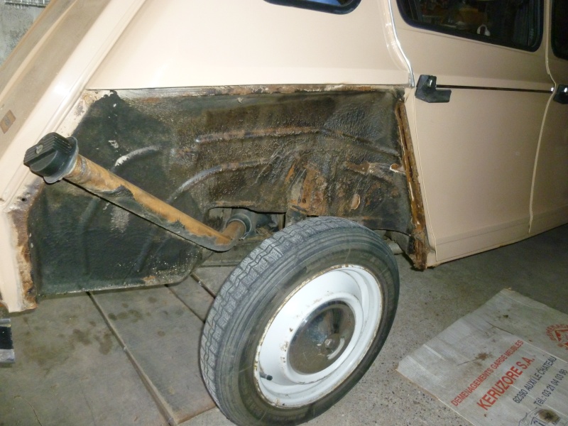

ma dyane avait, comme beaucoup de dyane, des bosses et des coups dans les ailes.
je tiens à  préciser que je l'ai acheté avec ces défauts, certains pourraient croire que je conduis bourré !
profitant de l'occasion d'avoir un beau frère tôlier peintre, j'ai fait remettre en forme mon aile avant droite.
elle n'était pas belle.
démontage, débosselage, masticage, ponçage, protection contre la rouille, mise en apprêt, ponçage et peinture.

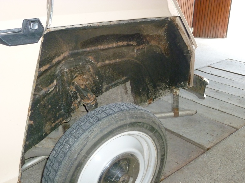

les autres ailes avaient aussi des rayures, on démonte tout, certaines vis cassent, pas trop de rouille perforante sauf au niveau du raccord avec la portière arrière uniquement à  droite, on gratte la rouille... le blaxon... et pose d'une peinture noir anti-rouille.
on profite pour remplacer un pivot ayant du jeu (considéré minime lors du contrôle technique)

état d'origine avant tout démontage.

il restera à  peindre les roues, et le hayon arrière (un peu de rouille autour de la vitre et de petites bosses en forçant pour la fermeture).
lorsque j'aurai le temps, je regarderai aux freins arrières bruyants (poussière, usure...)
plus tard, peut-être la réfection des sièges (sièges à  l'avant avec un petit trou, banquette arrière : le haut a souffert du soleil, usé et troué).
et cette dyane sera comme neuve.
