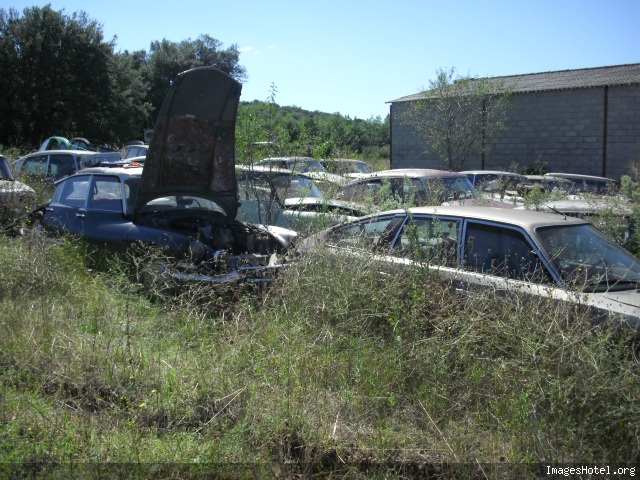

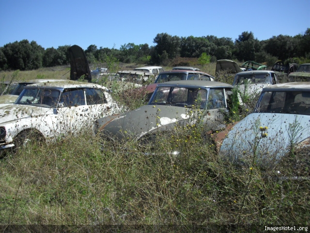

alors cette fin de semaine petite virée du coté de Nîmes pour faire des courses dans 2 casses dont j'avais entendu parler. Je fais de la pub car très bon accueil et prix tout doux, mais certainement que vous connaissez déjà .
La première, Garage Clément. http://www.garage-clement.fr/vente-piec ... mobile.php
La deuxième sur la N106 au N-W de Nîmes au lieu dit la Réglisserie, pour les fondus de break il y a du matos.
http://maps.google.fr/maps?f=q&source=s ... 16&iwloc=A
C'est quand même un peu tristouille de voir ces belles autos abandonnées dans les herbes folles.
Bref, petit week-end avec ma blonde qui a bon caractère et 1000 bornes pour 100€ de pièces, je suis un grand malade mais je me soigne. Enfin, j'essaie :salut:

Message par citroensantander » dim. sept. 12, 2010 7:24 pm
Oui, tu as raison, ça fait mal au coeur de voir toutes ces autos pourrir doucement :wink:
