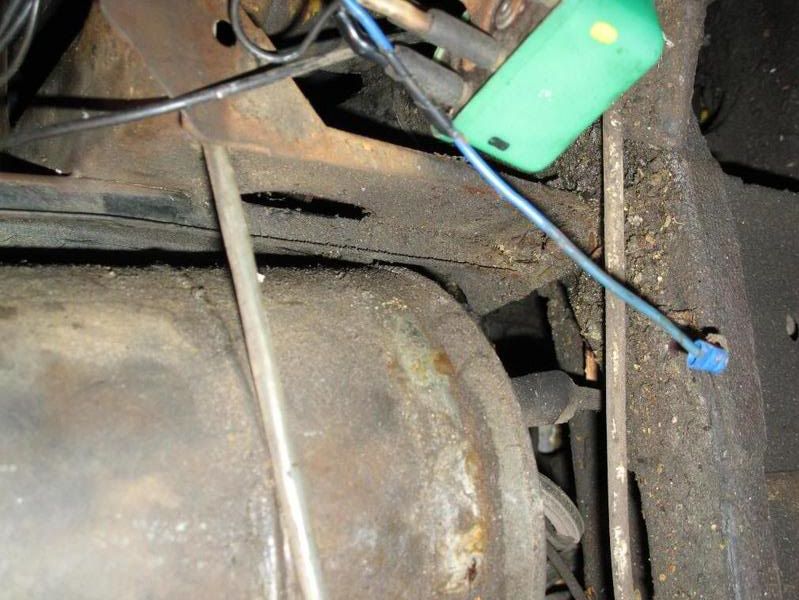

Message par harchin IE » mar. févr. 19, 2008 7:59 pm
Suite a ma petite panne de connectique , j'e ai profité pour repeindre mon support batterie...et pour l'enlever , j'ai du enlever une aile à  ma dinde .
Les ingenieurs , chez Citrons n'etaient pas avares de vis et boulons en tous genres :twisted:
la palme revient a celui qui se trouve a la base du reservoir LHM!!
bien accessible celui la!! :evil:
L'avant de la voiture , je ne l'avais jamais demonté , par crainte de la 23IE ...et aussi par ignorance ...
On retrouve de tout au demontage ... des vis , des vieux rupteurs :shock: des graines de frenes (vous savez , les ailettes ) ;de la terre , de la vieille graisse ,des boulons , une tige de fixation batterie !! :shock: le ballon du gosse du voisin , un canapé troué.....y'a de la place dans une DS!
le support batterie :evil:
ça baigne ds son jus...
Cela m' a permis de constater que cette titine a subi un serieux choc avant dans sa jeunesse (réparé dans les regles heureusement )
Regardez bien sous la clé la soudure brasée
Je me souviens que mon papi avait demarré en prise face a un mur un fois.... mais je ne pense pas que ce soit cette reparation...
les jambos n'ont pas plié et ne portent aucune traces..
Ces 2 petites vis m'ont donné aussi beaucoup de fil à  retordre!! :evil:
Le support batterie est peint et remonté :D il ne manque plus maintenant que le cerclage batterie support de relais , il seche et sera donc monté la semaine prochaine
Ah! aussi , mes soufflets de direction sont tous a changer ( y'a de la graisse partout ds le passage de roue... j'ai nettoyé et j'ai vu qu'ils etaient percés :evil:
J'ai bien enlevé au moins 2 kg de vieliles graisses !!
nettoyés aussi : reservoir LHM , jambon , biellette dirction , passage de roue ( traité anti rouille ).

merci pépé, les joncs d'arret ont l'air corrects.Le soufflet du dessus est percé en surface , les autres ?? j'arrive pas bien a voir , suis pas un pro du yoga .
ce qui m'etonne le plus c'est la sphere de cardan a l'air libre , c'est normal??
vu que le changement va etre programmé , faut il un outillage special ??
J'en ai profité aussi pour changer la gaine du cable ouverture capot toute craquelée: un bete tuyau de lave glace de deuch a fait l'affaire , prealablement enduit de vaseline derailleur

PS: Ce que tu appelle le jambon, c'est l'unit, Il y en a 2, le grand et le petit situé a l'avant. :ancien:
Messages : 10738
Message par bebert59 » mer. févr. 20, 2008 9:11 am
L'autre solution, si pas d'extracteur, est d'exercer une forte pression avec une barre a mine sur les bras de suspension et de frapper un coup sec sur l'oeillet du bras recevant la rotule et, celle çi se dégagera.
