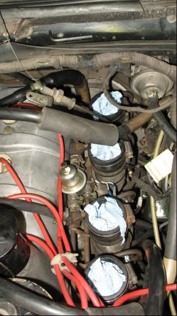

Message par harchin IE » lun. avr. 13, 2009 11:35 am
:twisted: Je m'y suis mis ce matin . Aucune difficultés a part le 3 eme cylindres . la connection est franchement inaccessible :twisted:
Si debrancher la connection c'est révélé pitoresque ; la remise de celle ci , j'ose pas imaginer ..... :roll:
Mais la n'est pas le sujet , j'ai une info beaucoup plus croustillante et enervante :twisted: :twisted:
les caoutchoux de protection du faisceau neuf ne sont PAS DU TOUT ELASTIQUES !!!! :twisted: ils se dechirent au moindre etirement !!!
Je suis obligé de les changer avec .... les vieux de 35 ans :pasca: ;qui eux , ont encore une elasticité a faire palir Rocco :lol:
Donc , cela prends beaucoup plus de temps .Enlever sur l'ancien , le faire passer a l'envers ( avec une perle de graisse pour que ça glisse mieux )sur le nouveau, le retourner delicatement .... mais ça , je m'y habitue ... a force ...
Verifier bien lors de l'achat du faisceau chez CITAR :twisted: que ces caoutchoux sont bons...
Cela demande du temps et du doigté une 23IE .... Tiens ?? cela me fait penser a... :mrgreen:

Comme dit plus haut , je suis retourné la dedans :
Je suis devenu un pro de la depose du collecteur d'admission ( MD10 :wink: comme dans Taxi :lol: )
Et c'est fait !! il est changé !! mais qu'est ce que mes mains ont souffert !!! Je ferai pas ça tout les jours !!Je me suis encore mis dans des positions pas possibles pour les passer derriere le moteur , tout la bas au fond ...
J'ai du , pour le 3 eme cylindre , enlevé la grosse bague caoutchoux de celui ci ( la liaison admission /moteur ) sinon , ca passait pas . Et meme comme ça , je compte plus les griffes et les micros coupures sur mes doigts et poignées...
J'ai du aussi changer tous les capuchons de protection (c'etait joyeux :twisted: et pas prevu :twisted: )
j'en ai profité , comme me l'a recommandé Patrick , pour resserrer toutes les fiches neuves , qui avaient du jeu :shock: :arrow: demontage de toutes les fiches neuves ( pas prevu non plus :twisted: !)
Et aussi fait quelques soudures a l'etain sur diverses fiches a la bobine , sur certaines , y'en avait besoin!!
Apres avoir tout remonté , Grand Moment de Solitude au demarrage ...rien ... meme en amorcant plusieurs fois au demarreur ... rien... :roll:
recontrole des connections , de l'allumage ... toujours rien ... et la , je me rappelle de ma modif sur le reservoir !!
Comme Madame est sur cale uniquement du coté gauche , qu'il n'y a pas beaucoup d'essence dans son bid , c'est certain , elle pompe de l'air !!!
Je prend le cric , redresse la bete , donne un coup de demarreur Et......BROUMMM !! au quart de tour ... :D
Elle tourne bien , monte correctement dans les tours ... :D
Mais j'ai pas pu faire d'essai sur route , Madame est en attente de chaussure neuve
Sauvé...Content :D toute la journée de 10H jusque 18 h a peu pres ... pas tout le temps quand meme , j'ai beaucoup de pauses syndicales et le repas etait copieux :lol:
Mais en l'ecoutant et l'admirant ronronner , j'ai detecté une nouvelle panne :evil: pas mechante j'espere .
Pourvu que ce soit que le joint ...
une fuite sur le bloc hydrau .... ça pisse pas mal quand meme ..pas les grandes eaux mais quand meme.. :evil:
Si c'est la canalisation OUILLE !!! j'ai deja mal aux mains :lol:
Qui a dit "sur une DS , si tu changes pas tout , tu changes rien ????" :twisted:
