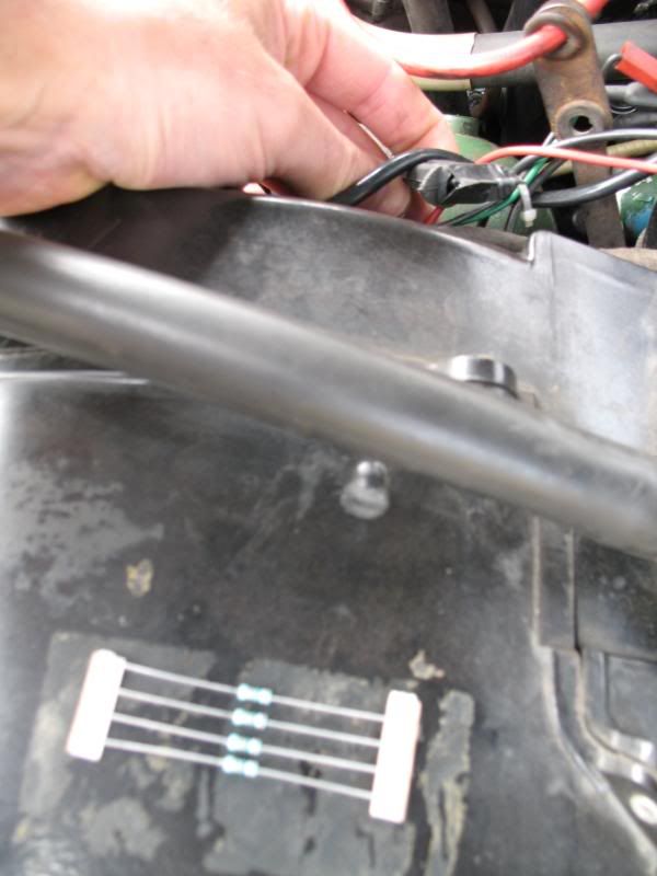

Hier , j'ai acheté de qoui bluffer le calculo 8)
A sabvoir La fameuse resistance de 200 ohms . Venue par 5 , j'en ai profité aussi , vu le prix , pour prendre aussi un potentiometre qui varie de 0 a 500 ohms . Au cas où je monte un starter manuel sur ma IE !
Rigolez pas , c'est serieux ( du moins le temps de changer cette foutue sonde de T°)
Mon CT etant a 14H ce jour , je me suis contenté d'une resistance . A chaque extremité de celle ci , j'ai soudé une goutte d'etain , que j'ai limé ensuite a la forme du connecteur . J'ai branché le tout , mis un chaterton en protection et suis parti faire un tour ....
A MOI LA FILE DE GAUUUUUUUUUUUUUUCHE !!!!!! :twisted:
ça va desinfecter severe dans la region .....
Une tof de la modif :
Cette modif , tres onereuse m'a couté la bagatelle de 0,80 cm d'euros...en fait moins que ça vu qu'une seule resistance suffit .. :mrgreen:

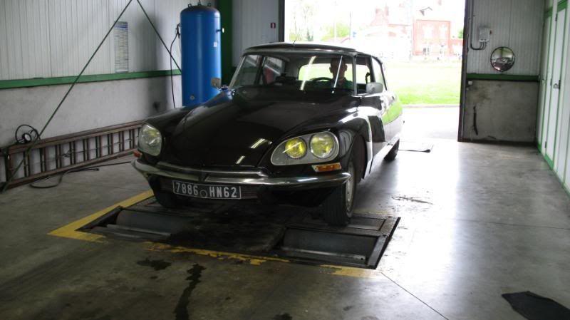

Message par harchin IE » mar. mai 05, 2009 7:11 pm
Bon ... l'epreuve est passée ... j'y retourne demain matin ..pour le controle antipollution ... pas a cause de ma petite resistance , non pas du tout .
Tout ce passait tres bien quand la soudain , la durite de retour d'essence au reservoir s'est mise a pisser :evil: (au niveau du reservoir , rassurez vous !! )
Madame s'est laissée aller sur la piste :lol: .
Sans quoi , je me suis bien marré !!! Un petit nouveau jeunot au centre CT . Bien effrayé a l'idée de conduire le vaisseau amiral du capitaine kirk !!! :lol:
Je l'ai regardé faire des bons de kangourous apres lui avoir expliqué calmement le fonctionnement de la boite hydrau :lol: :lol: :lol:
Tout emu qu'il etait ! et pas rassuré du tout ... mort de rire :lol:
Puis je suis revenu a sa rescousse ,bloqué car mal engagé dans l'entree du centre; le regardant , decontenancé chercher apres la marche arriere le yeux rivés sur cette etrange manette chromée :lol:
Il a été bluffé par la qualité de freinage de la bete sur le banc .
Et oui ! les C6 et autres jeunes citrons peuvent aller se r'habiller ! meme avec le petit minimetre restant de garnitures arrieres ( je dois les changer je sais) le jeune controleur a danser la samba sur mes dunlopillo :lol: :lol:
Tres etonné aussi et desorienté qu'il etait pour mettre ou desserrer le frein a main :lol:
Il etait tellement content de conduire l'engin que le controle visuel de la voiture a été vite fait !!
Exit la corrosion sur mon longeron droit ( il a mis la cale de levage sur le seul point de corrosion ) du coup il ne la pas vu !!
Exit mon fond de coffre en dentelle !!
Exit mon bas de portiere en biscuit !!
Mais j'ai bien sur été tres franc et correct avec lui .Lui parlant de ce qui a été fait et surtout ce qu'il restait a faire par la suite .Il l'a bien vu aussi .
Il n'a detecté aucun jeu dans le train avant :shock: la , j'avoue etre un peu etonné , mes coussinets de barre anti roulis etant cuits . Faut dire que mesurer le jeu en prenant juste la roue avant dans les mains... :?
Il y a deux ans , je me souviens d'un autre controleur , la bare a mine bien empoignée , faisant levier sur les bielettes :twisted:
Par contre il a remarqué que mon silencieux arriere etait desserré. J'ai du encore me foutre en dessous , le demonter , mettre de la pate car le serrage maxi est tres limite ( il ne sert pas un des deux tubes central )
La où j'ai fait un peu la gueule , c'est quand il m'a dit que le controle antipollution ne pourra pas se faire a cause de la fuite d'essence ...Ils ont des ordres ... meme en insistant un peu j'ai vite compris qu'il ne pouvait pas .
Du coup je m'en sors avec un CT vierge :lol:
J'ai reparé ma fuite d'essence . En fait j'ai oublié de mettre un deuxieme collier sur la durite retour au reservoir :evil: quel con ... c'est reglé maintenant ...
J'y retourne demain 10H
