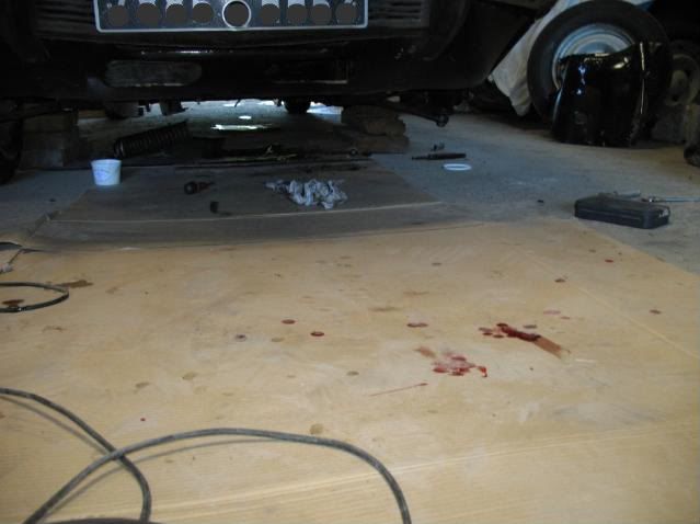

Je me suis mis a pisser du nez ... ça m'arrive assez souvent en ce moment . :roll: Image
C'est lorsque j'ai enlevé l'arrivée d'air en alu sur le cache moteur que j'ai compris d'ou venait en grande partie cette fuite de LHM / flotte ?
Lors de mon changement de sonde de T° , pas mal de liquide de refroidissement a coulé . Et un bon demi litre est allé se refugier dans le conduit d'air . :? La gravité faisant le reste a la vitesse du cafetiere entartré . Tous les matins , une nouvelle tache verdatre sous la voiture .D'ou mon inquietude ..
Mais comme une IE reserve toujours des surprises , j'ai nettoyé toute les traces de gras un peu partout pour en etre certain .

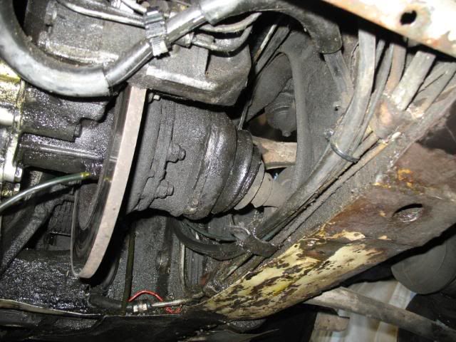

Ici:
Apres avoir recurré cet amalgame de paté ,je ne decele aucune fuite ? rien ? ... bizarre .

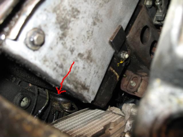

Rien n'est encore sur . Mais je pense que c'est la :
Au soufflet de pedale ? Bien placé entre le carter d'huile , le radiateur d'huile , au dessus de la poulie du cable d'accelerateur . :evil: :twisted: Pourtant , aucune trace de LHM n'est presente dans l'habitacle .
Rien n'est sur , j'ai nettoyé a l'essence et laisser comme ça . Je verrai dans 15 jours plus precisement , quand le LHM aura retracé son sillon .
La fuite n'est pas enorme , mais faut pas compter sur un grumeau vert pour la boucher ....
Demonter le pedalier de frein sur une IE , Si c'est bien lui le coupable ??
Que ce cache t'il donc au fond , dans le noir ??

Cause toujours Bebert :D mais sur ce coup la j'aurais besoin de tes lumieres ...car il fait bien sombre la bas derriere le radiateur d'huile ...
c'est quoi precisement cette piece , t'aurais pas une vue eclatée quelques part sur CRV ?
