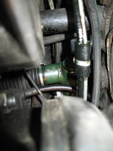

Avant de partir en congés , j'ai fais un nettoyage du dessous moteur de la IE . En fin , tout les endroits où mes mimines pouvaient passer .En gros tout le carter de boite et un etrier de frein . Uniquement sur le coté gauche (coté direction) . Histoire de cibler cette fuite qui m'agace :twisted:
12 jours partis et me revoila pour controle ,a la lampe torche . verdict : y'a bien une fuite , peut etre meme plusieurs (elle sue bien gras du LHM la grosse :twisted: )
J'arrive toujours pas a trouver l'origine mais les traces sont visibles maintenant sur le carter d'huile et l' etrier de frein .Je soupconne la direction mais votre avis m'aiderai beaucoup.
Y'a meme quelques gouttes sur cette espece de gaine . Pourtant , elle etait nettoyée . De où cela vient ???? je sais pas . On voit pas tres bien sur les tofs , mais cela suinte du dessus des etriers , entre la boite et ceux ci . Meme par le dessus de la voiture , on distingue rien du tout .
Y'avait toujours rien sur le carton neuf que j'avais mis sous la voiture , mais l'ecoulement est arrivé au niveau du bouchon de vidange boite . C'est minime , ça n'empeche pas de rouler , mais ça sali tout le moulbiff et mon garage et ça m'enerve . :twisted: :twisted:
Je pense arreter la mes investigations et remettre a plus tard une lourde intervention mecanique du genre depose des 2 ailes , bac batterie , moteur ventilo , radiateur ET moteur . Bref , la totale . Mais faut que je fasse de la place avant dans le hangar . Faut placer la bete pour pas qu'elle derange et organiser l'operation
Et la j'aurais besoin de main d'oeuvre :wink: car si je peux demonter un moteur de deuch en jettant toutes ces pieces dans le gazon et remonter le tout les yeux fermés , il n'en va pas de meme pour la 23 ie :roll:
De plus , j'ai pas de chevre :roll:
De toute façon , pour reparer cette incontinence , va falloir depioter l'artichaut a coeur ....

Message par bebert59 » lun. juil. 06, 2009 9:10 am
Salut Matthieu,
Selon ce que nous dit et ce que je puis voir sur tes photos, j'incriminerais la direction, en l'occurrence le caoutchouc de protection situé a la colonne de direction passe te mimine dessous pour voir...ensuite vérifie le en tournant la direction. :wink:
Message par harchin IE » lun. juil. 06, 2009 9:20 am
Merci pour ta reponse rapide Bebert , je pense aussi a la direction .
Passer ma main jusqu'au soufflet est impossible !
Elle est trop grosse ; mais je vais tourner le volant et regarder cela plus scrupuleusement encore :wink:

Message par bebert59 » lun. juil. 06, 2009 1:28 pm
Mister Bean a écrit :Bébert, tu parles de la pièce qu'on a changé sur la mienne ? Si c'est celle là , l'accessibilité est suffisante pour une main normale !
Tout a fait nico :wink:
