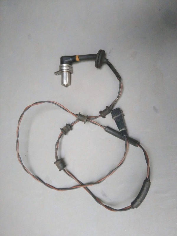

La gaine de mes fils de capteurs ABS sont mortes. Elles se désagrègent.
Avec le temps, la chaleur, les huiles et autres agressions, ces gaines vieillissent mal et se barrent en poussière.
Le problème, c'est que les fils ne sont plus protégés, et risquent donc de s'user eux aussi et finir par se couper. D'où un voyant qui s'allument au tableau de bord, et surtout plus de fonction ABS sur la voiture. On peut bien évidemment conduire sans, mais un voyant allumé implique un refus de CT.
J'ai donc chercher un moyen de refaire cette gaine pour protéger mes fils.

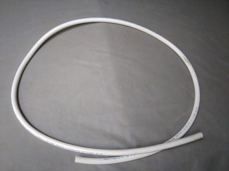

J'ai donc pris un restant de câble électrique 3 fils dont la gaine fait 1cm de diamètre externe, et j'ai enlevé les fils pour ne garder que la gaine que j'ai ouverte sur la longueur pour insérer les fils du capteur ABS.
D'abord, enlever toute l'ancienne gaine du capteur. Cela se fait très bien à la main tellement elle se désagrège.
Par précaution j'ai entouré les fils du capteur avec un scotch renforcé.

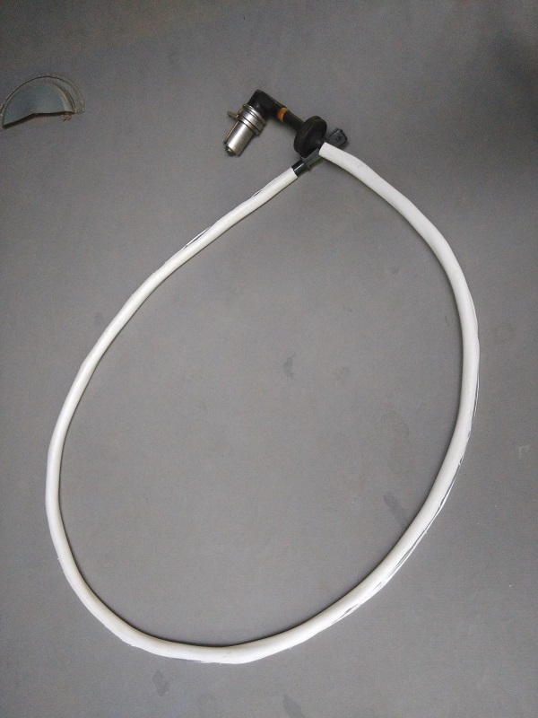

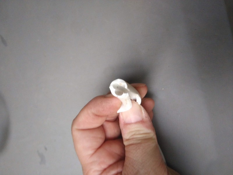

Retirer les 3 fils électriques de leur gaine (coincer un bout du fil dans un étau et tirer sur la gaine, répéter l'opération pour les 2 autres fils) et ouvrir la gaine sur toute sa longueur avec une paire de cisaux.
Insérer les fils dans la gaine électrique.

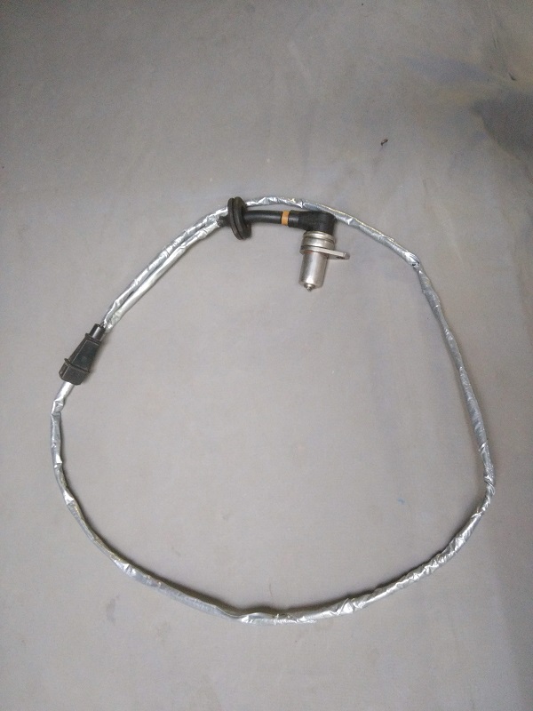

Pour refermer la gaine, j'ai utilisé un ruban auto amalgamant. C'est normalement résistant à la chaleur (contrairement à du scotch dont la colle fini toujours par se ramollir et ne plus faire son office), mais aussi aux huilles, à l'eau et autres produits. Et c'est un isolant électrique par la même occasion.
C'est la première fois que j'utilise ce genre de ruban. On verra à la longue.
Au toucher, c'est lisse et il n'y a pas de matière collante comme sur du ruban adhésif.
C'est le contact sur lui même qui fait la réaction et permet une "fusion" de la matière. D'où la présence d'un film plastique dans le rouleau, à retirer au fur et à mesure de la mise en place (se retire très facilement contrairement à du double face).
J'ai donc enrouler ce ruban autour de la gaine en tirant bien dessus (extensible 3 fois) pour que tout soit bien refermé et protéger. Le fait de pouvoir l'étirer permet aussi qu'il s'adapte très bien à son support. Ca ne baille pas et ne fait pas de plis.
Il me reste à fignoler les bouts, notamment côté capteur pour adapter le passage dans l'écope de frein et mettre le caoutchouc de fixation à la bonne place.
Mes fils de capteurs sont donc de nouveau bien protégés. Et j'espère pour un bon moment. Il n'y a plus qu'à remettre en place.

Voilà ce que ça donne une fois remis en place, et les bouts fait à la bonne mesure.
