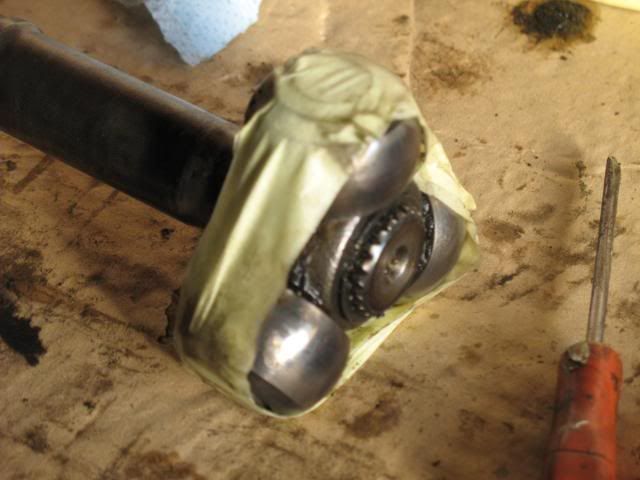

La fameuse cage du tripode , nettoyée . Surtout , ne la desolidariser pas du cardan lors du delontage sur la voiture !!!! salade d'aiguilles assurées dans le soufflet sinon !!!! :pasca:
Lors du nettoyage a l'essence , scotcher les comme ceci :
Car les 3 petites boules roulent sur aiguilles , 28 ou 29 sur chaque !:
Qui glissent et filent tres tres facilement !!! et pour les remettre , faut des mains d'orfevres ...

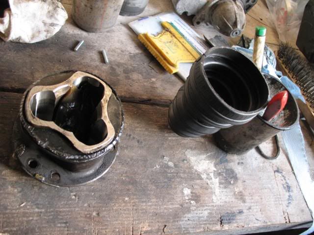

Le soufflet universel coté roue n'a meme pas eu besoin de decoupe , j'ai meme reutilisé les ligarex d'origine en tres bon etat :D
Par contre , coté boite , le soufflet est bien specifique Citroen :( et j'ai eu recours a une astuce qui , j'espere , tiendra dans le temps .
-J'ai decoupé l'embase du soufflet d'origine ( qui epouse parfaitement la cage du tripode )
-En la repositionnant sur la cage , je passerai le soufflet standart par dessus et resserrerai le soufflet standart par dessus . J'essayerai meme une colle neoprene peut etre .???
Pour passer les soufflets , faut evidemment enlever le tripode .. une goupille a faire sauter et boumm ! :wink:
