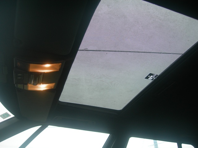

Son option le toit ouvrant électrique

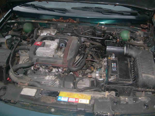

Maintenant il faut faire rugir le PRV ... je mets le contact,pas de bruit de pompe a essence mais son relais est alimenté audiblement.Démontage de la pompe a essence sous la banquette arrière (je vous raconte pas l'odeur de l'essence de 6 ans) et Bingo elle est HS,un fil de déssoudé (fil bleu clair)
J'en remonte une autre que j'avais en stock,refais le niveau de liquide LHM,contact,tape le code anti-démarrage et elle a démarré comme une grande et j'ai été surpris par l'hydraulique,l'auto est bien montée.Le moteur tourne bien rond mais il mérite une bonne révision car les papillons d'admission grippent.Il y a des retours d'allumages dans les phases d'accélérations mais bon vu l'age de l'essence.
