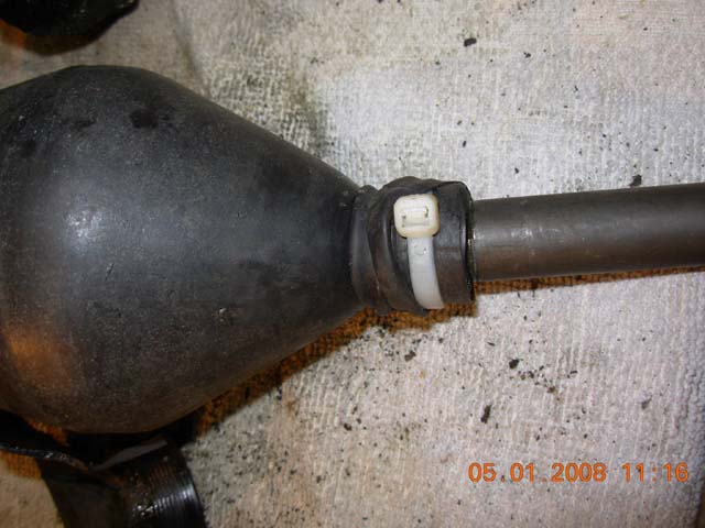

Une question pour le montage, c'est du collier LIGAREX obligatoirement ?
merci
Jérome
Re: Ma DS 20 de 1971
Oui car les colliers dits "Serflex" sont serrés par une vis et celle-çi va blesser le caoutchouc dans la partie qui est retournée sur la tige de suspension.

Messages : 2408
+1
Les Serflex ne sont à  utiliser que sur des circuits en pression, qui utilisent des durites plus résistantes qu'une simple couche de caoutchouc mou...
Souvent, ces durites sont équipées d'une bague de renfort pour recevoir le collier.
Pour les soufflets de cardans, et de crémaillère, c'est Ligarex et rien d'autre. Pour les cafetières, un simple rilsan (collier plastic)
Image avec la pince qui vas bien, devrait suffire.
Le Serflex ne doit être utilisé que sur des éléments fixes. C'est pour ça, que le Ligarex est idéal pour les cardans. Pas vraiment de masse en rotation. La force centrifuge et quasiment nulle. :salut:
Modifié en dernier par papadiesel le dim. déc. 11, 2011 7:07 pm, modifié 1 fois.

papadiesel a écrit :+1
Pour les soufflets de cardans, et de crémaillère, c'est Ligarex et rien d'autre. Pour les cafetières, un simple rilsan (collier plastic) avec la pince qui vas bien, devrait suffire.
Ligarex et pince à  ligarex j'ai pas, par contre collier rislan et pince, çà  j'ai... Donc çà  peut peut être faire.
Merci pour l'info

Vu LoL merci en tout cas pour l'info, je pense faire çà  alors.
