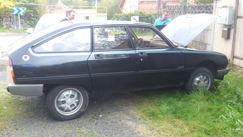

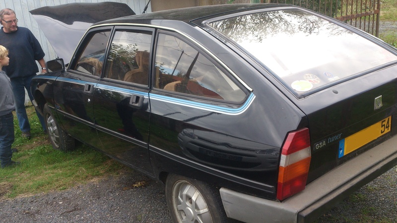

Je vais vous retracer la dernière restauration de la maison (menée en très grande partie par mon fils )
C'est donc une GSA Tuner, achetée dans un état qui ne présentait pas trop mal au départ.
On avait tout de même remarqué que les bas de caisse n’étaient plus très frais, et un trou dans le plancher avant gauche .
Voila la "bestiole", sortie de son hangar, ou elle y etait stockée depuis plus de 10 ans, elle présentait pas trop mal, elle faisait illusion!!!.

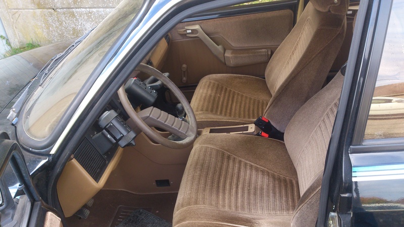

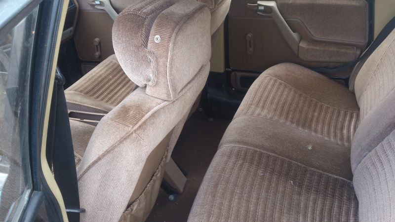

L’intérieur était par contre très propre, et en très bon état.(intérieur spécifique à la série limitée Tuner)
Voila pour l'instant (en espérant que ça a bien marché!!!!)
