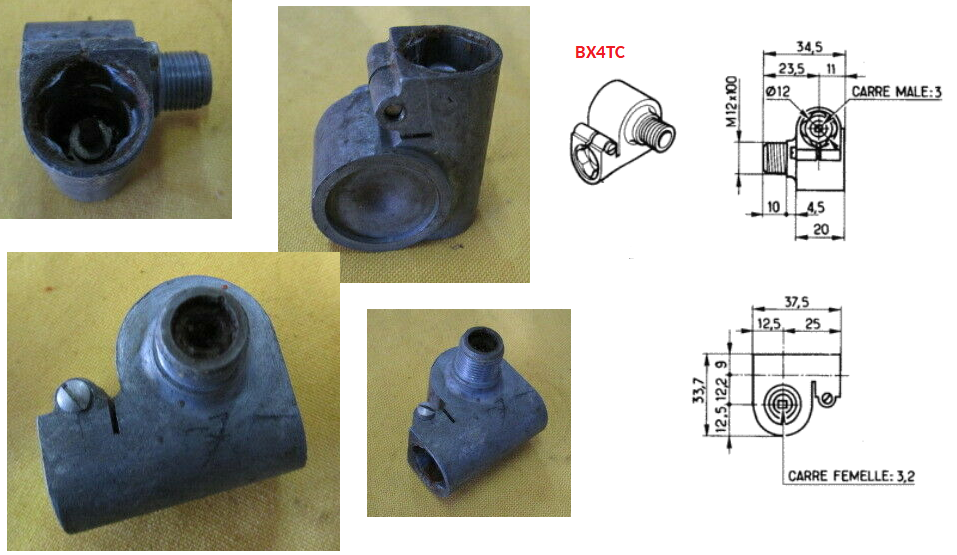

Un très gros souci sur ma BX 4TC, à cause d'une petite pièce: le renvoi d'angle qui relie les deux portions du câble compteur de vitesse.
Un compteur inopérant est un défaut maheur au CT, donc l'auto ne peut plus rouler, ni être vendue !!! Catastrophe !
Hier, en roulant, le renvoi d'angle s'est dévissé et le petit pignon denté interne est tombé ! Evidemment impossible de le récupérer.
J'ai cherché des heures sur le net mais je n'ai pas trouvé cette pièce.
Alors je lance un SOS pour sauver l'auto: Qui aurait des informations ?
Voici des photos:
Merci d'avance pour toute suggestion

Salut Saxo, essais de voir avec les entreprises qui montent les Taximètres.
sur l'instant, c'est la seule idée qui me viens

Les pieces de taximètres c’est une bonne idée, au pire Tentez de vous tourner cers l’impression 3d
