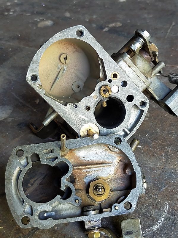

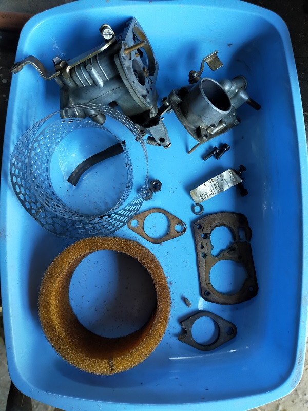

J'ai démonté mon carbu et j'ai constaté que le joint de cuve était dans un état pas top.
La cale d'embase entre le carbu et la tubulure était un peu cassée, et le joint pas terrible non plus.
Quant à la mousse de mon filtre à air... Elle se désagrège en petit bout.
J'ai repris tout ça en neuf pour repartir sur de bonnes bases.

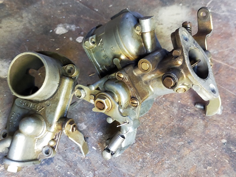

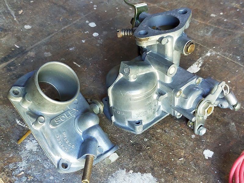

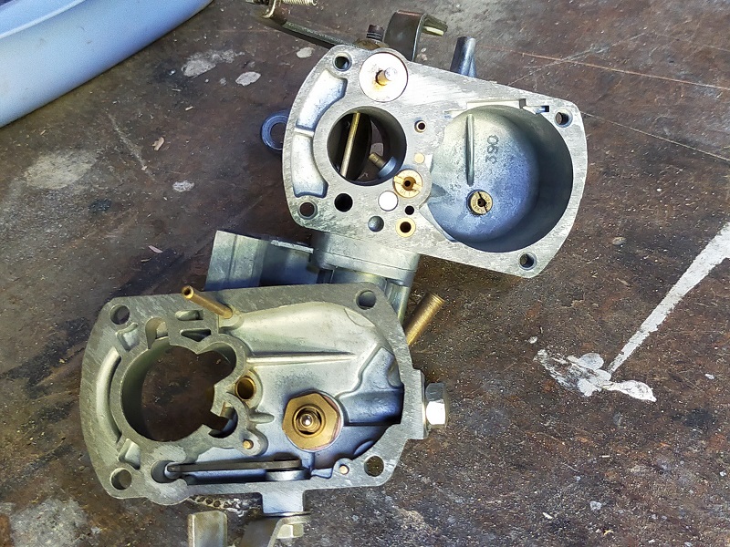

J'en ai profité pour nettoyé mon carbu. Je l'ai "sablé" au bicarbonate, soufflé, passé partout pour enlever un maximum de dépôt. Il est maintenant tout beau tout propre.
Avant :
Après :
